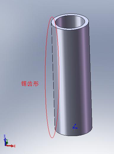

4 S9 G2 `2 J9 O  P3 i# I& c* r如图,视图选等轴测后,零件躺下了,但我想要立起来,也就是绕X轴旋转90度,手动旋转视图立不直,看起来线条不直,都是锯齿。怎么解决?

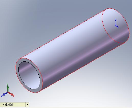

楼主的东西不是很复杂,默认的三个基准面肯定够用,按楼主上面的图,如果是拉伸特征,基准面应该是前视基准面,要达到下面一幅图的正确效果可选正视于上视基准面就可以了,为什么要搞得那么复杂?还可以把草图基准面从前视基准面修改为上视基准面。

上面的图是举个例子,实际是一个比较复杂装配图,不可能更改基准面

可以靠修改视图方向来实现啊。9 c) X4 ~, a9 w1 h
也可以正视之后再利用上下左右键来旋转,旋转到合适的角度后,可以另外多存出一个视图方向来,而不必去修改默认的视图方向

感谢楼上的帮助,这方法很好又简单 :lol: :lol:

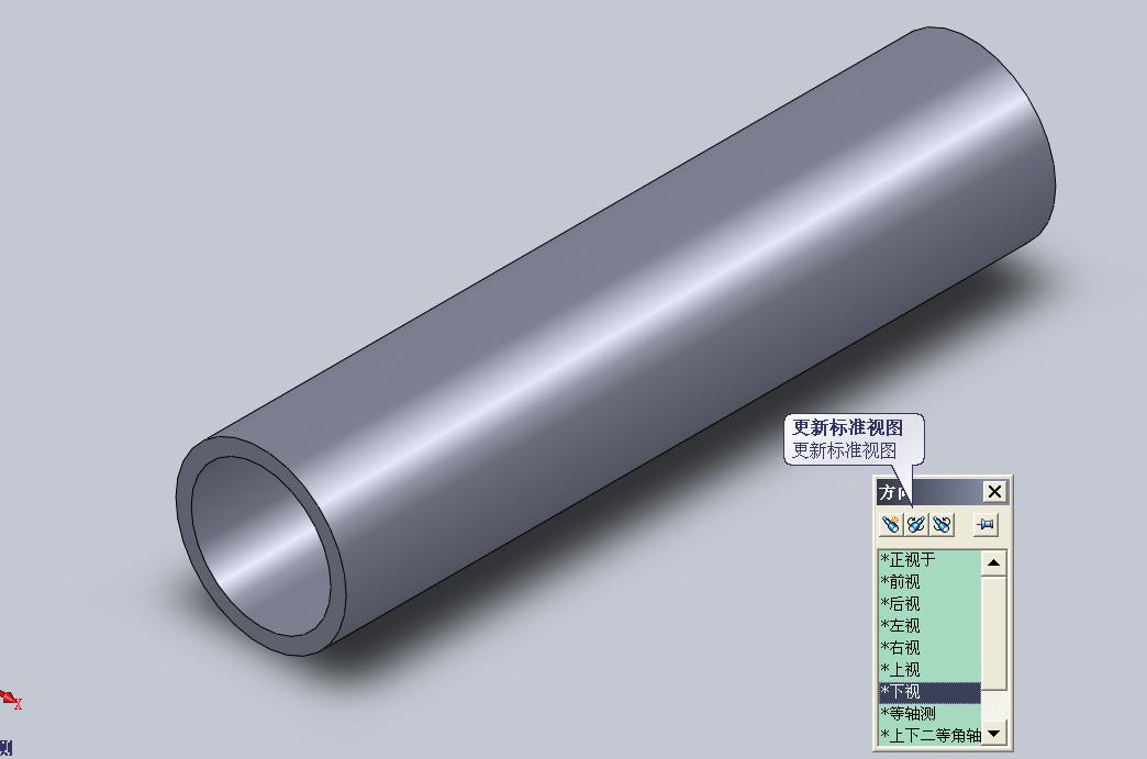

平时都是用"更新标准视图",见图片: S5 {; f+ n% h
