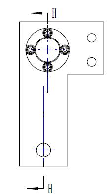

请那位大侠帮忙看一下H-H剖视中的那一条去掉。

哪一条?
没说清楚

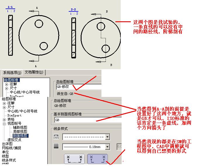

发表于 2009-7-11 14:53:33 | 显示全部楼层 来自: 中国江苏苏州
看了楼主的帖子,可能楼主想要的效果真的没有办法达到吧,因为是阶梯剖,就是在CAD里面也要有阶梯剖的路径啊,只是CAD可以只简单的再转折的地方标示清楚就可以了,而SW我试了好像真的不行,或许是我的功力还不够
