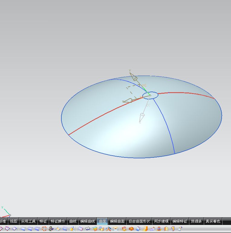

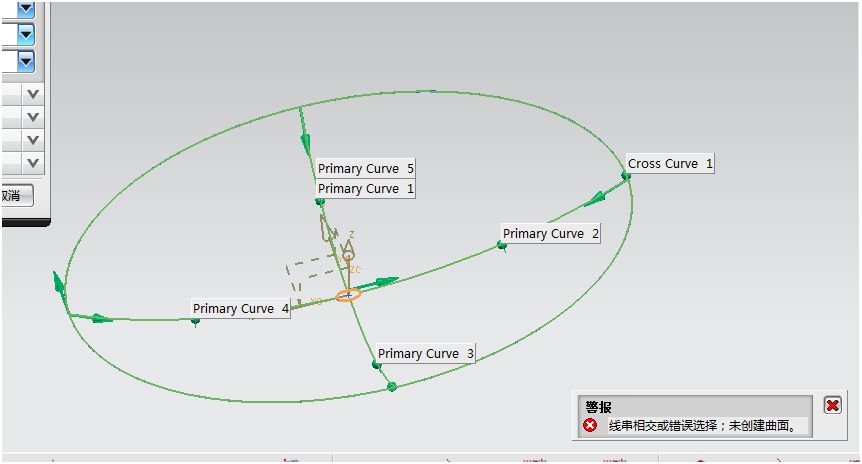

为什么是线串相交或错误选择!

线串可能没有相交吧

你那个小圆基本没用,可以用顶点作为一个“主曲线”。小圆的起始点也不对,估计和交叉线没相交,所以做不出来

回复 5# WHC44 的帖子
怎么做到相交呢? 因为用的是草图  不在同一个草图中用不了约束!  不知道怎么进行相交  麻烦教导下!
发表于 2009-7-11 16:47:56 | 显示全部楼层 来自: 中国广东东莞
如你所示的图,你可利用抓象限点来准确抓点,那一定是相交的
发表于 2009-7-11 18:25:14 | 显示全部楼层 来自: 中国山东济南
打开图,看看导航器,如果还弄不明白,我只能给你做录像了

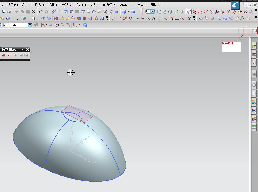

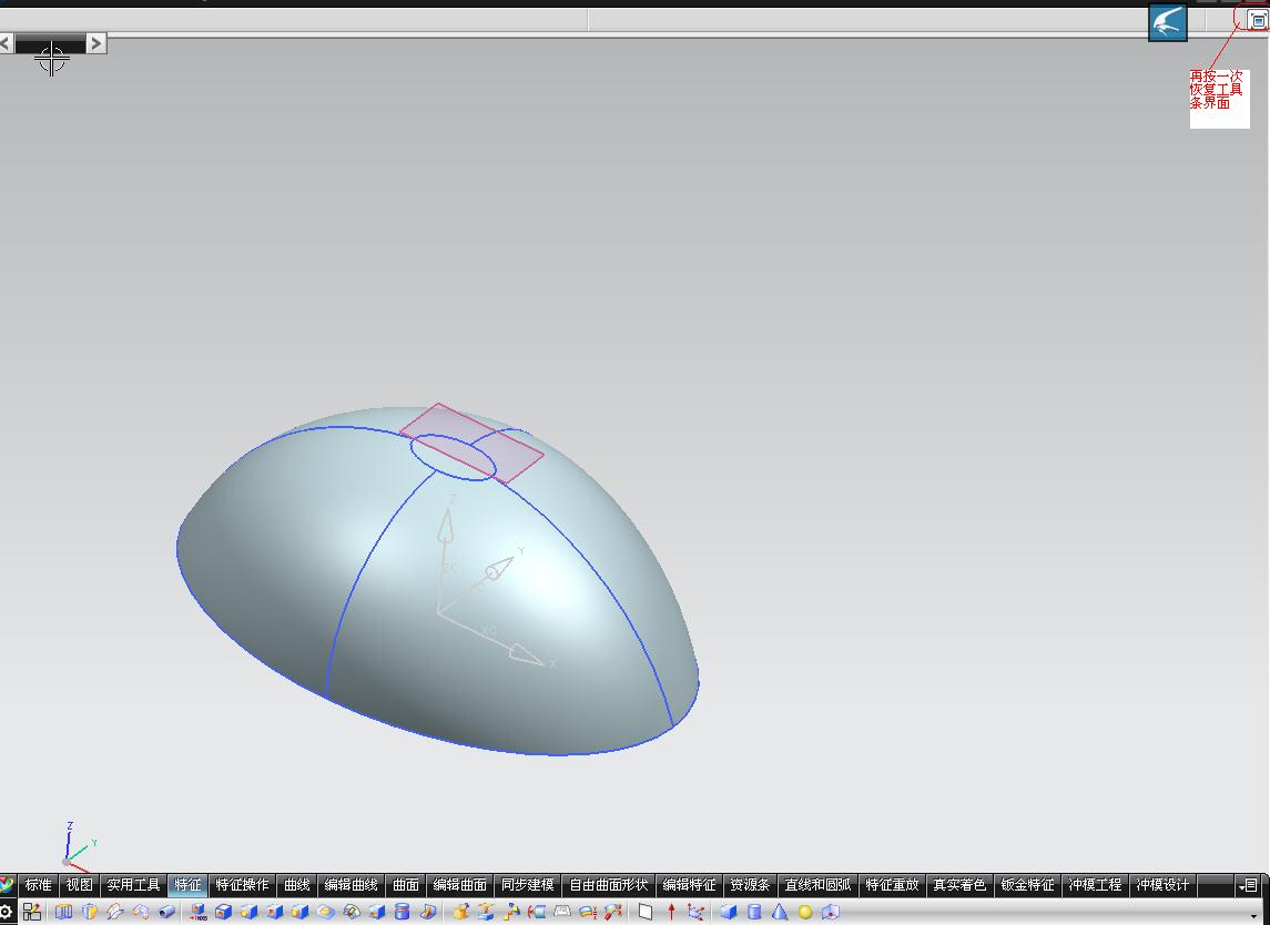

顺便问下你 的界面怎么设置的 感觉你这样清楚简洁  我的乱七八糟的   麻烦告诉下
发表于 2009-7-13 14:03:36 | 显示全部楼层 来自: 中国山东济南
用“全屏”按钮,可以省点空间,刚开始不习惯,时间长了就一样了
