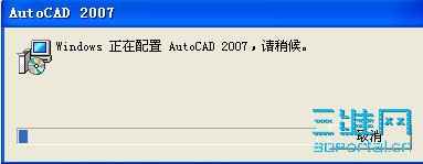

是什么原因引起的呢?
6 ~0 z  p: }5 ~& k. j1 N$ K有什么办法解决吗?

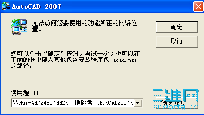

发表于 2009-7-11 19:59:23 | 显示全部楼层 来自: 中国浙江金华
通过网络安装,要有宿机的ADM权限,否则ACAD的信用许可证只认宿机,配置时就只认宿机。
4 u1 s9 U1 }- ?2 {4 ~7 w" s" D而你安装在本机,配置程序就会中断,不认你的主机。+ x0 ]+ {. v$ U+ C6 E2 G
建议COPY到本机安装。
5 Z1 ?- h- |0 V
; G& y9 S3 Z& z, C1 B# S/ Y如果说是已经安装了,只是每次打开ACAD时就会出现此现象,原理与上是一样的。

呵呵,我遇到过哈,版主把路径指向安装盘位置就ok了!

要把安装程序复制到本地磁盘再安装

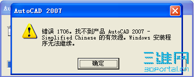

楼上说的是一种方法,原因是可能误删除了CAD的系统文件,导致软件启动时出现这种情况,要么用安装盘修复,要么卸载后重新安装,

# a. @( d" w( |: \/ [) A打开网络宿机的共享文件夹,找到ACAD.MSI,(一般要执行SETUP.EXE,只有这样才会进行主机配置)安装在本地,还什么路径?9 e' x$ W  c0 I6 |2 K6 `7 S7 [
ACAD也分网络版和单机版。' g6 I8 b: z+ \4 ^' ~
