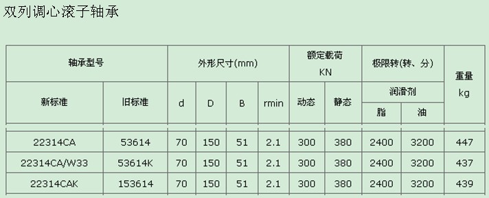

三种双列调心滚子轴承有什么不同呢

CA               C型调心滚子轴承,内圈带挡边,活动中挡圈,实体保持架;
! p. J2 u( X* l8 o/ r, m- ICA/W33     外圈上有润滑油槽和3个油孔;
$ i; M8 C1 l# S+ e8 T2 ZCAK            圆锥孔,锥度1:12。

谢谢qykj0905,现在我知道我的设计应该选择22314CA/W33     外圈上有润滑油槽和3个油孔
