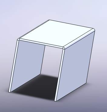

如图:尺寸160*180*1000,厚6mm,正常是直接折弯还是拼板焊接呀,折弯的话内径选多少合适,谢谢!

建议用折弯机折弯.确定内R,要知道材料是什么,硬度如何.
发表于 2009-7-11 18:53:12 | 显示全部楼层 来自: 中国辽宁沈阳
精度要求高吗?内角随意用个2-3的吧,我是这么认为的
 楼主| 发表于 2009-7-11 18:56:39 | 显示全部楼层 来自: 中国江苏苏州
精度要求不高的,材料用Q235吧,主要是考虑哪样加工方便了
发表于 2009-7-11 19:05:37 | 显示全部楼层 来自: 中国辽宁沈阳
我选择R3的,大家选多大内角呢?

这个应该与板的厚度有关系
发表于 2009-7-11 19:50:52 | 显示全部楼层 来自: 中国上海
折弯的内圆角是折弯刀尺寸确定的,这里你定什么R3、R4没用,没人会理会你的,去问问做折弯的人再定。

如果是6M的话,建议大一点的内R比较好,最好 大于板厚。
发表于 2009-7-11 20:39:23 | 显示全部楼层 来自: 中国江苏泰州
当然是折弯,圆角一般大于等于板厚

我认为最好用折弯机折弯,如果焊接,成本高很多,还要焊后打磨。折弯半径是折弯刀尺寸确定的,最好去问问车间主任什么的。

你把折弯半径和材料厚度设成一样,再把K因子设为0.432,这样你在SW中的展开尺寸就是对的了,直接可用于生产

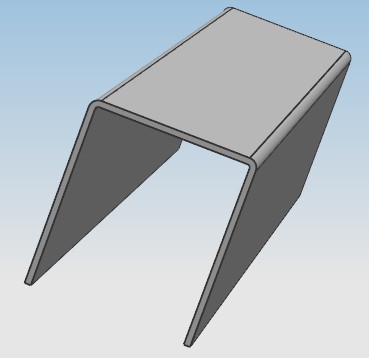

如果折弯这把上模会很厚哦,内R为板厚比较合适,建议校核上模强度,我是做折弯机的。
