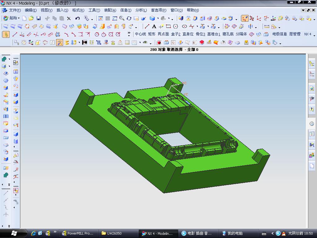

如下图一样   有时正常有时吥正常

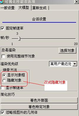

UG4.0好长时间不用了,记得在“首选项”里,有个“可视化性能”选项,那个选项卡里有个“大模型”选项,把“隐藏X箱”前面的复选框打上勾(如果有的话去掉,记不清了,请用4.0的朋友祥告知)。
( ^) N3 r! J. d3 h这不是计算机的问题,是设置问题
- x, L; J- T/ {借用楼下的图,把“单选”标记打在“隐藏对象”上  W! U) b0 z3 w6 A2 T* G/ ?

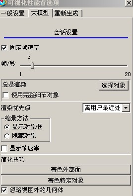

发表于 2009-7-11 20:00:21 | 显示全部楼层 来自: 中国安徽蚌埠
:lol: ,将上图“固定帧速率”勾选去掉即可

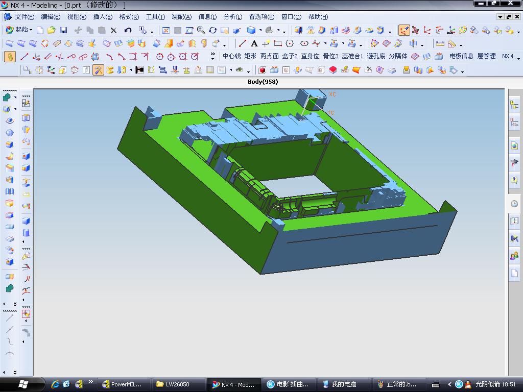

  i! k% }7 A# f% g( j2 l! X1.就是查看是旋转的是后 有些面不见了   把鼠标移到那里的话又可见了    1 }5 f) M2 W, e
这个又是什么问题啊  " T- V6 t3 l  U- t; c* J- P" O1 _

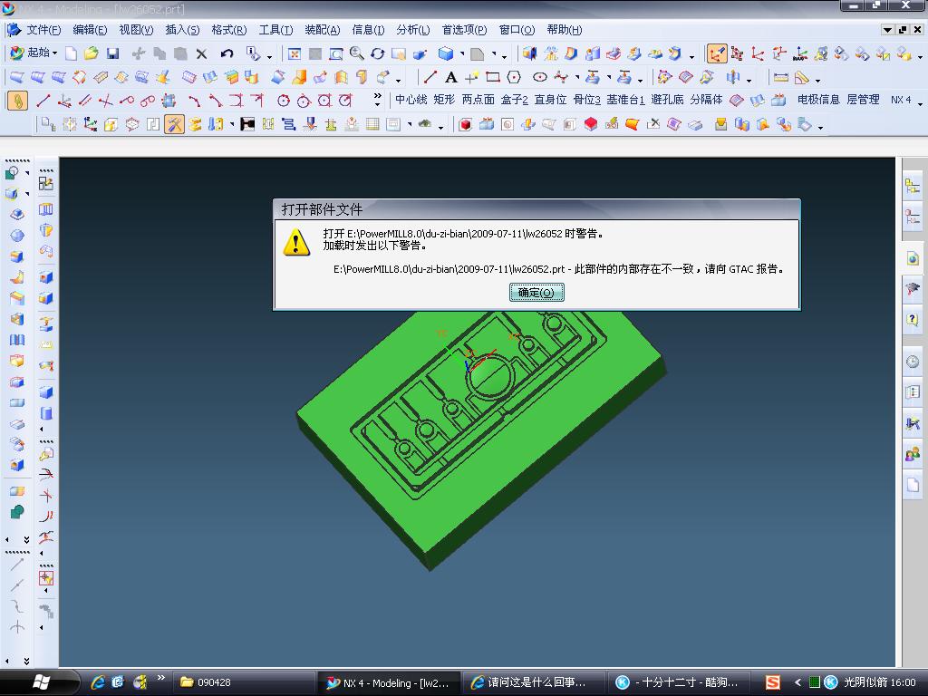

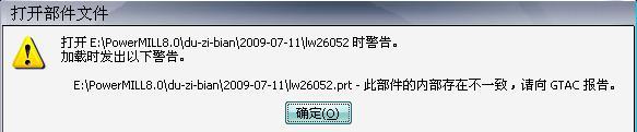

2.请看下图的警告    “此部件的内部存在不一致,请向GTAC报告”
发表于 2009-7-12 17:57:41 | 显示全部楼层 来自: 中国山东济南
这是SIEMENSE打击盗版的一种方法,如果你的模板文件没问题,可新建一个文件,然后导入这个文件,可解决这个问题,但里面的加工信息等就没有了。如果新建的文件存盘后再打开就有这个问题,那就重做模板文件:新建一个空文件,导出一个IGS文件,打开这个IGS文件,编辑这个文件为你所要的设置(公差、背景等)存盘,重命名这个文件为你的模板文件名,复制到X:\UGS\NX 6.0\UGII\templates下面,覆盖原文件,以后再用这个模板建文件就不出这个提示了。(6.0升级后经常出现这个问题)
