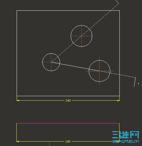

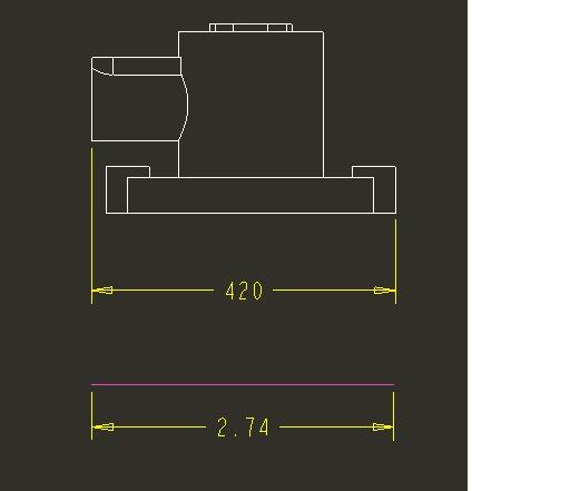

为什么生成的工程图长度和我画的那根红色线条显示的长度不一样呢?请大侠们帮帮忙
发表于 2009-7-11 20:43:20 | 显示全部楼层 来自: 中国湖北十堰
标注的尺寸为3D的实际尺寸,而在二维图所画线段的长度是线段的实际长度。

发表于 2009-7-11 21:22:31 | 显示全部楼层 来自: 中国广东广州
可能的原因是你的视图比例变小了。你可以吧你上面那个白色线条的视图点击右键—属性—比例,把比例数值调到到跟你工程图左下角也有个比例数值一样,我想应该可以吧

发表于 2009-7-11 21:50:51 | 显示全部楼层 来自: 中国陕西西安
尝试把比例改为1:1,看看长度!

发表于 2009-7-12 17:53:21 | 显示全部楼层 来自: 中国河南洛阳
1.在DTL文件中设好相应参数:公制mm; broken_view_offset=1等等,保存.
$ T" N( L4 Y' l' H4 ?/ S2.在启始目录的配置文件config.pro加如下两项:) Y/ Z6 }7 d2 f/ I! z# y
default_draw_scale值设1
# h0 c& Z5 S+ H! _/ M% ^" rdrawing_setup_file指定第一步*.dtl存放路径
wz_111 + 3 应助
发表于 2009-7-12 23:42:38 | 显示全部楼层 来自: 中国广东广州
模型里面的单位要和工程图里面的单位吻合
