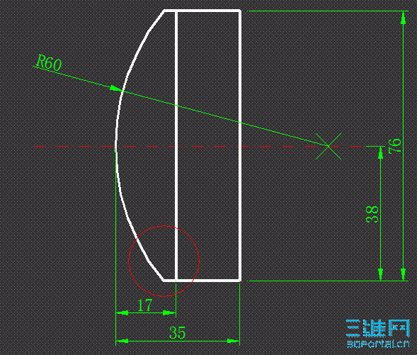

我想请教下大家,在AutoCAD中怎么做出一段圆弧 和已知直线、已知圆弧均相切。
4 ]9 C1 Q* a- }+ W/ O! j另外的条件为:  未知圆弧和直线的切点确定;" ?& \% R7 q4 C$ F! B
                           未知圆弧的原点中心X方向的值确定;$ f+ j, j/ o  ]% N. [+ p
                           (未知圆弧的半径可以计算出来;)7 o1 m5 [8 z0 z( k/ l/ D
但如果是用“相切、相切、半径”的话,做出的图不会非常精确。

发表于 2009-7-11 22:36:17 | 显示全部楼层 来自: 中国浙江金华
用三点画园
0 u) h, X1 A' z) |7 @# W7 ^+ F4 D/ U- G7 ]5 w
PS:如果切点在红线右边的18点处,这个园是不存在的。因为园心在红线上,那与底下白线的切点一定在白线与红线的交点处。. b3 c( O7 \' ^* \7 R9 ?& ]

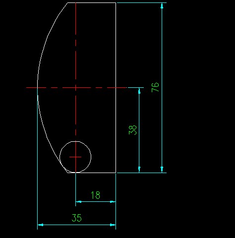

发表于 2009-7-11 22:45:34 | 显示全部楼层 来自: 中国上海
楼主先说说上图中尺寸17右边那根垂直线是什么含义?7 o& ]- g  N* ~" X" r9 j
第二图的黄色圆的画法是,画圆→右击选三点→第一点切圆弧(用捕捉到切点—圆弧)→第二点切水平线(用捕捉到切点—水平线)→第三点用捕捉到垂足(红色线的垂直线),。) X+ \/ m0 d4 H1 I9 I: X
切点在尺寸18右边点处,圆不存在。

 楼主| 发表于 2009-7-11 22:52:51 | 显示全部楼层 来自: 中国江西赣州
回复LS:
( c  H. L, I* t- H  O8 e! A6 n5 ^- j5 }9 L$ l1 @" I3 b$ C4 U- N
那根线我随手画的,没有什么意义,你就当成辅助线也可以。(已知的切点是尺寸17mm右边的点或18mm左边的点)

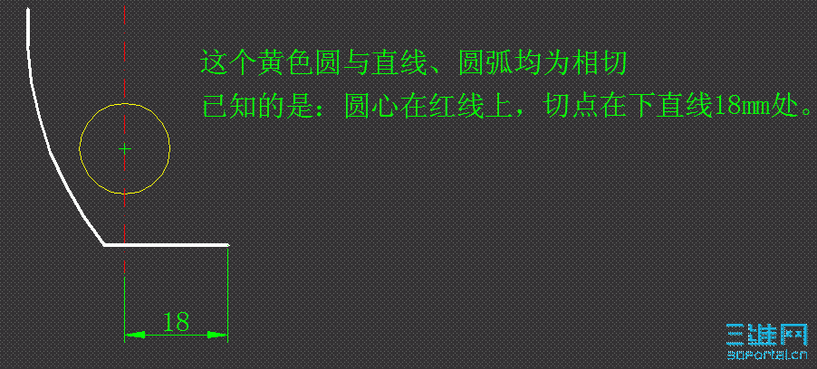

发表于 2009-7-11 23:06:39 | 显示全部楼层 来自: 中国上海
用的是CAD捕捉功能啊,第一点捕捉圆弧的切点,第二点捕捉水平线的切点,第三点捕捉垂直线(红线)的垂足。( |" o$ A5 }0 n1 }# Y; f
红框框中上面的那个工具条是捕捉到切点,下面的捕捉到垂足。4 N6 _: D5 w' v" M: {6 ?

 楼主| 发表于 2009-7-11 23:22:15 | 显示全部楼层 来自: 中国江西赣州
太感谢了,做出来了。方法真是绝啊。6 A" i. E+ j1 Z, M  L! V9 B
是用3点,前两点是“捕捉到切点”,在红色线上是用“捕捉到垂足”。
& Z8 b! U, X: q) I: G, m还有个问题:最后一个点“捕捉到垂足”,怎么理解啊?想不明白

发表于 2009-7-12 20:53:49 | 显示全部楼层 来自: 中国河南平顶山
用“相切、相切、半径”可以满足一般的作图需要!
 楼主| 发表于 2009-7-12 21:38:38 | 显示全部楼层 来自: 中国江西上饶
原帖由 风起云飞 于 2009-7-12 20:53 发表 http://www.3dportal.cn/discuz/images/common/back.gif
0 I/ M0 e" Q& p% S用“相切、相切、半径”可以满足一般的作图需要!
9 e# O8 b, c: f4 H
4 b1 e2 \( }1 G: w8 L. ]
你说的是有道理一般情况下,但比如 r=1/3是一个无理数,若取 r=0.333 和r=0.33333,做出来的圆不会很精确,这样导致这个圆的圆心不会和18mm左边的中心线完全的重合。* C5 O0 S: d* N% s" \, F# }3 t
. }) B6 M) x  r) k, h
见谅,我求助这个问题就是想知道这个圆弧怎么可以在AutoCAD中精确的做出来,之前我在Catia可以做出来。
8 F$ P  ?# D5 _* ?+ K' V5 x  w5 A另外,请大家看下原帖,我就是想表达一下:我个人觉得尺寸1.7mm不一定就是冗余尺寸,也有可能完全正确的标注,因为这个过渡圆弧完全的可以做出来,而这个1.7mm的尺寸就必须要标注。
