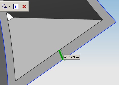

如图,我抽的是3,实际测量出的数字3.0463,请教这是什么原因造成的?如何解决呢?谢谢 ) d/ J9 V! F) i4 K% o, D

因为楼主测量的那不是壳的厚度,而是两条边线间的距离,要测量壳的厚度,需要测量内、外两个平面间的距离。

 楼主| 发表于 2009-7-11 22:36:25 | 显示全部楼层 来自: 中国辽宁沈阳

师父您太强了!我一测   。。。。3
4 w* E) v  z1 V* Y
1 R0 @- F/ h( F& X+ U' ?受教了
发表于 2009-7-11 22:37:13 | 显示全部楼层 来自: 中国浙江绍兴
可能没测准,线跟上下不垂直
发表于 2009-7-11 22:45:47 | 显示全部楼层 来自: 中国上海
测歪了!放大点看就看到了!这个学软件还得细心点!不要用测两点的距离来测两个面的距离!直接选两个面!

1 Q$ \" k+ K6 r- @$ v$ _% t恩,谢谢各位老师的指点。在这个问题之前,我真的不知道还能测两个面的距离
发表于 2009-7-11 22:56:51 | 显示全部楼层 来自: 中国浙江杭州
你应是测量时没选择好; F  D( y1 c$ s$ T
用两个面测量

发表于 2009-7-13 10:35:58 | 显示全部楼层 来自: 中国上海
你的壳带斜度。
发表于 2011-9-3 14:46:34 | 显示全部楼层 来自: 中国广东广州
你测量时选错了选项,请选“Projected distance"。
