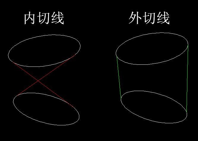

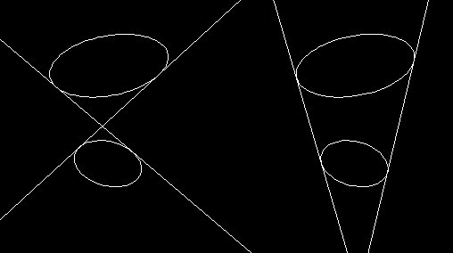

第一题,在一个平面内,有两个任意不相似的椭圆,如何做一条内切线和外切线?
  a; _8 X9 S6 k 切线.jpg ( }. ^9 e' b# \2 D
3 E4 h: _" f% r* }

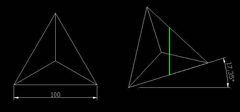

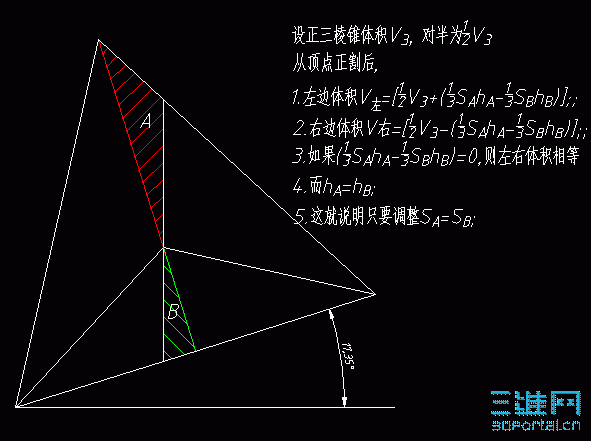

第二题,一个边长为100的正四面体,把底边逆时针旋转17.35°,如图所示用一个垂直水平面的平面切割这个四面体,使左右两个体积相等。1 a0 h! k, m  X7 |2 U5 ], i; F
0 J- d, c$ e6 S( S* x# B$ C
垂线问题.jpg % J% t. _5 H7 E0 D# ?. ~

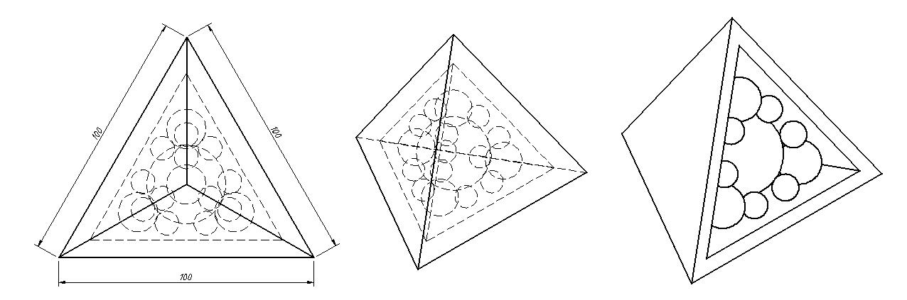

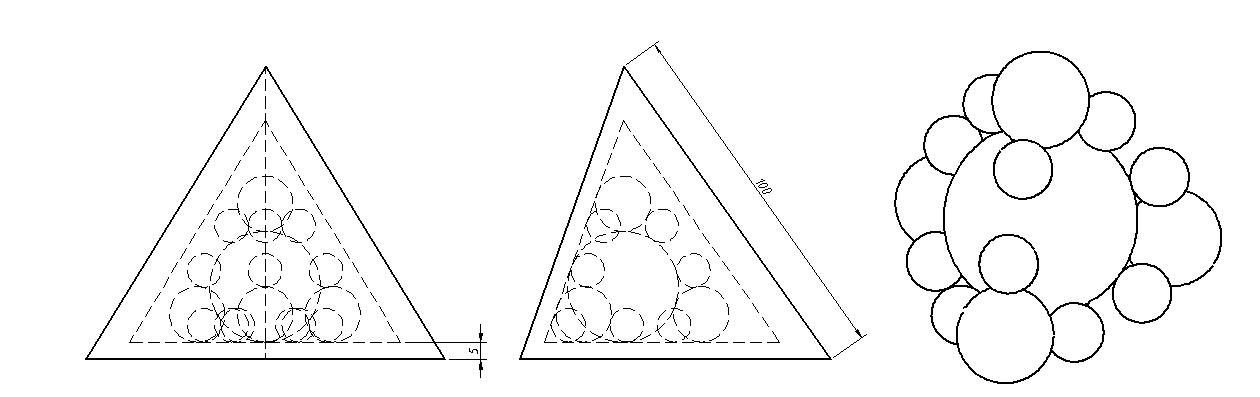

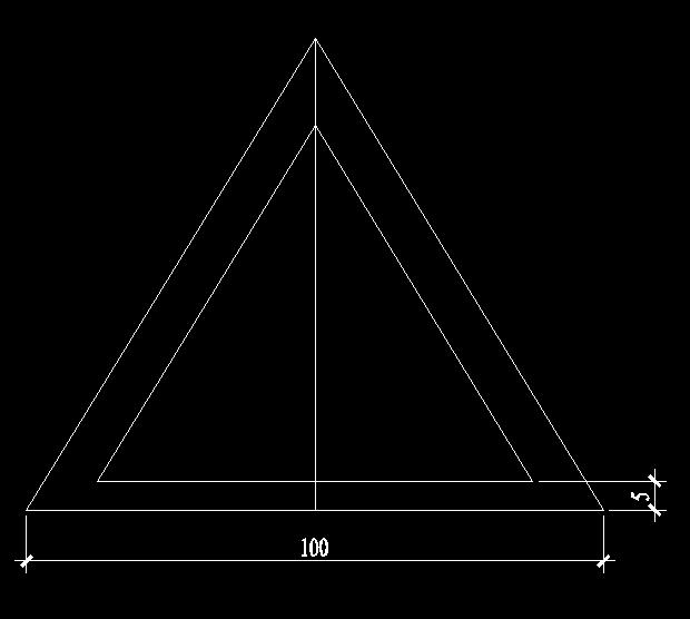

第三题,在一个边长为100的四面体,壁厚为5,如图所示,在四面体中放入一个体积最大的正方体或长方体,求出他们的最大体积。
8 ?' F* `1 x/ |0 `3 k3 w' l9 u 体积问题.jpg 7 Q! H% Q; c! F- x( e/ R7 T

HEHE,不用说什么,就说第一题吧,只要几十秒就行了。有人可能还要短的时间。
( @  ]( M) z4 q$ \5 D- @. [/ A学无止境,当你以为自己再也无法写出下一个“出'"字的时候,可能已经有人写出另一个“出“字了。HEHE

改pellipse并不是此题的方法.
# m% ]* S/ k; E  G3 e6 C& B. g多段线椭园是不精确的.
! X6 J$ g1 O" c1 K) U! h如果是这样,那就太小看了出题的大师,也太小看解题的我了,HEHE
( ?8 x8 Z  {1 W& V. H' v7 L

 楼主| 发表于 2009-7-13 18:23:27 | 显示全部楼层 来自: 中国上海
原帖由 daidai3ddd 于 2009-7-13 11:20 发表 http://www.3dportal.cn/discuz/images/common/back.gif% S/ l' m$ c8 J$ s: X
第一题确实简单,画椭圆前,用pellipse命令将0改为1,即将椭圆改成多段线,就可以画切线了
" C1 {/ r: T; H7 {' i8 f9 S, A* e* c) J2 H你的外切可以,但内切你看看可以吗?多试试?
发表于 2009-7-13 19:42:25 | 显示全部楼层 来自: 中国河南郑州
第一题:构造线,相切捕捉即可。
 楼主| 发表于 2009-7-13 20:10:43 | 显示全部楼层 来自: 中国上海
原帖由 wang2003 于 2009-7-13 19:42 发表 http://www.3dportal.cn/discuz/images/common/back.gif- t0 u- h* ~5 D' ^9 Y& `/ ^! J
第一题:构造线,相切捕捉即可。
: y- J" m+ V% h$ q% a第一题,构造线是最简单的方法。别的题呢?

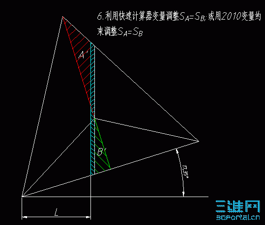

发表于 2009-7-14 09:35:02 | 显示全部楼层 来自: 中国浙江金华
第二题1 E2 J! l; Y  _" j! I5 x
只是我个人做法.

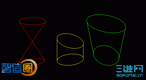

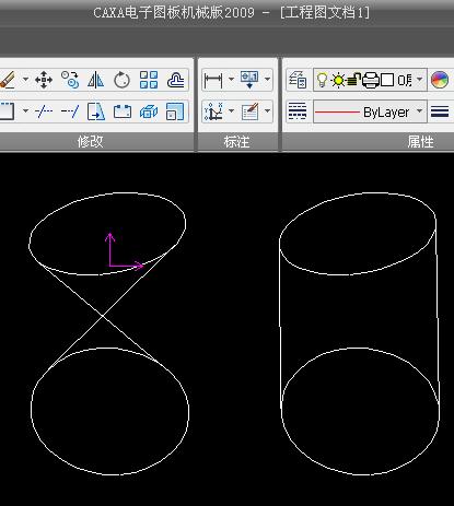

发表于 2009-7-14 14:28:49 | 显示全部楼层 来自: 中国四川德阳
第一题用caxa就能轻易地做出来。* C5 ]  Y5 U$ B& Z8 W1 E. X
切线.jpg 6 D8 [$ }5 U  o2 y2 F0 Z" k; ]1 g
8 N: {; I1 R4 `0 O
[ 本帖最后由 hhyjs 于 2009-7-14 14:36 编辑 ]
 楼主| 发表于 2009-7-14 18:00:07 | 显示全部楼层 来自: 中国上海
原帖由 hhyjs 于 2009-7-14 14:28 发表 http://www.3dportal.cn/discuz/images/common/back.gif
" F) ^2 {, a1 v第一题用caxa就能轻易地做出来。8 U+ M, m  X6 y+ b9 ~4 j8 U
1370363
$ x3 i: r  J+ b9 @) J5 q8 O4 R用cad画,也不要用参数化的。
 楼主| 发表于 2009-7-14 18:11:27 | 显示全部楼层 来自: 中国上海
原帖由 czy12 于 2009-7-14 09:35 发表 http://www.3dportal.cn/discuz/images/common/back.gif
: ?# }0 U; A% h$ e9 k. q. Q第二题
- o  h) F0 w/ w% R6 t1 T只是我个人做法.
6 M9 ^/ X, _: O6 ]& k% K
ha=hb?你再看看?你开始设的时候相等。移动了下就不等了。
