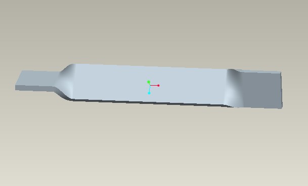

一块6mm板,长280mm,宽40mm;长度方向两端长40mm不动,中间扭曲90度,要求中间长160mm为平面,请教高手怎么做,我做出来的中间都是曲面。

发表于 2009-7-12 20:38:37 | 显示全部楼层 来自: 中国广东广州
看看是不是这样的,用PROE3.0做的
prt0001.prt.rar
124.61 KB, 下载次数: 30
刹车 + 3 应助
 楼主| 发表于 2009-7-13 09:29:34 | 显示全部楼层 来自: 中国云南昆明
就是要3楼和6楼这种形状的零件了,太感谢各位高手了

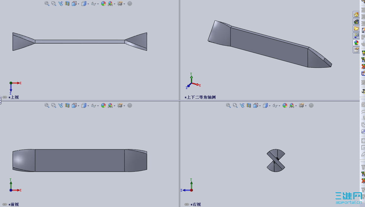

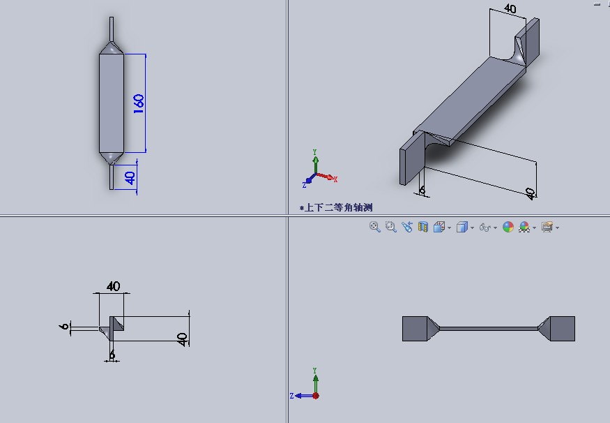

发表于 2011-10-21 21:47:54 | 显示全部楼层 来自: 中国广东深圳
SolidWorks怎么能实现?高手能不能说详细一点!

发表于 2011-10-22 18:12:05 | 显示全部楼层 来自: 中国河北保定
看来只能用放样了
发表于 2011-10-23 20:17:11 | 显示全部楼层 来自: 中国山东烟台
放样  就可以实现吧????
发表于 2012-11-22 16:44:50 | 显示全部楼层 来自: 中国广东东莞
试了一下,画出来了。

发表于 2013-11-6 09:45:10 | 显示全部楼层 来自: 中国广东佛山
打不开,你这个版本太高
发表于 2013-11-6 21:53:43 | 显示全部楼层 来自: 中国广东广州
还是看不懂怎么做的
发表于 2013-11-6 22:04:07 | 显示全部楼层 来自: 中国广东广州
用放样就可以了
发表于 2013-11-6 22:05:39 | 显示全部楼层 来自: 中国山东济南
就这尺寸,肯定能扭裂了
