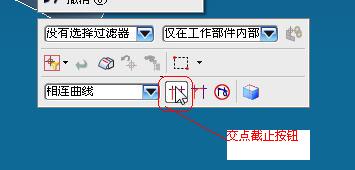

发表于 2009-7-15 09:36:01 | 显示全部楼层 来自: 中国山东济南
回复 6# lyfabc 的帖子
拉伸有自交现象是因为有的“空心字”轮廓线条并没有在交点处截止,解决这个问题的办法:一是修整轮廓线条,修剪掉多余的部分(有的还有缝隙,需桥接好);二是在选择的时候注意按下“交点截止”按钮。
