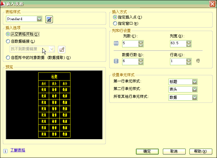

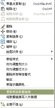

在CAD2008以上版本中,有一种方法可以将EXCEL表格转变为CAD表格:
  u, i5 g0 c! N' T% p! T6 G在CAD中绘制表格,在对话框里插入选项里选择“自数据链接”,后根据提示一步步进行下去就可以将EXCEL表格里的一个工作表转变为CAD表格了。
! E% o/ T% G1 l8 hhttp://www.3dportal.cn/discuz/images/sanwei/attachimg.gif ETOC.gif ( ?. I1 ^( j- ?* S$ a& |. ~
此方法的好处是:只要在EXCEL表格进行更改数据,然后在CAD里选择表格,点击鼠标右键在弹出菜单里选择“更新表格数据链接”就可以同步CAD表格里的数据了。9 n5 l* \4 G0 O! L8 j  {* ?. h' c
ETOC.jpg ' q# B3 K5 i6 i9 E0 U' Q: n

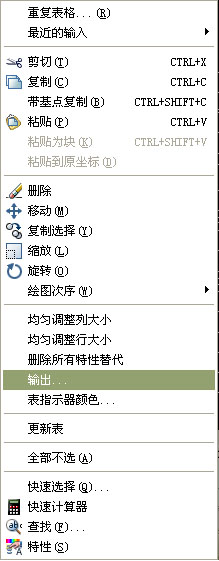

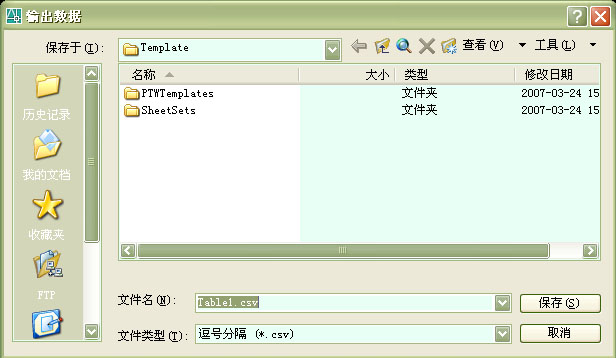

而从CAD表格到EXCEL表格方法也很简单:(CAD2006以上版本就可以了)4 }% I/ Y! a& c5 b0 n
选中CAD表格点击鼠标右键,在弹出菜单里选择“输出”,然后在出现对话框起一个名字就可以将CAD表格存为.CSV格式了,然后用EXCEL可以打开该.CSV文件。
5 J# B/ q" \' D: z5 c8 t CADTOCSV.jpg    CADTOCSV-1.jpg

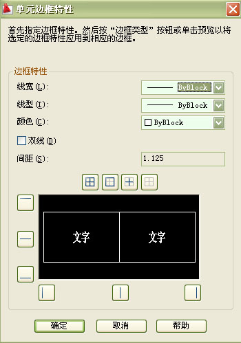

既然是表格,CAD默认状态下会把网格线一起转入,如果对边框有特殊要求,可以激活表格后选中有要求的单元格(多个单元格的选取操作与EXCEL相似)后点击鼠标右键,执行弹出工具栏里的“边框”命令,然后在对话框里对边框进行操作。与EXCEL不同的是,在进行边框操作是首先要按一下“无边框”按钮将边框取消后再按自己的需求将边框添加上去(CAD里边框加上后只有“无边框”按钮可删边框,其他按扭只能加而不能删)。$ J5 U' I) r: L" ]3 Q. f2 O
表格1.jpg       表格2.jpg 2 _# B- S* }6 G7 `2 p

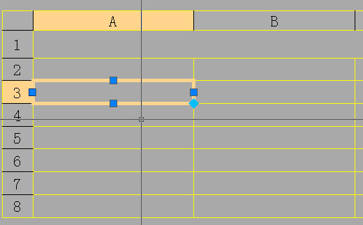

而从CAD表格到EXCEL表格转换的操作你得注意选中表格的方式:
& L5 @  W0 v: J$ }! C当直接在表格的某个单元格上单击鼠标,会处于表格输入状态,此时是无“输出”功能的,如下图
8 o5 l7 Q/ h' H2 b% {) d) ~# ` 表格3.jpg

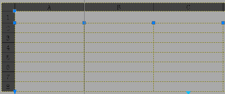

! H8 T$ L$ ]( {6 q- U6 T- A: j. F% H只有当整个表格处于选中状态时才有“输出”功能,如下图
