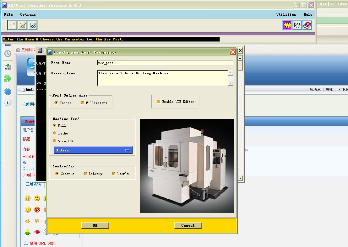

怎么用UG后处理构造器制作发兰克系统和西门子系统的后处理文件?) L' N. W; U2 W2 s/ |2 ], L9 X; N
最好能给我制作的步骤, 谢谢啊

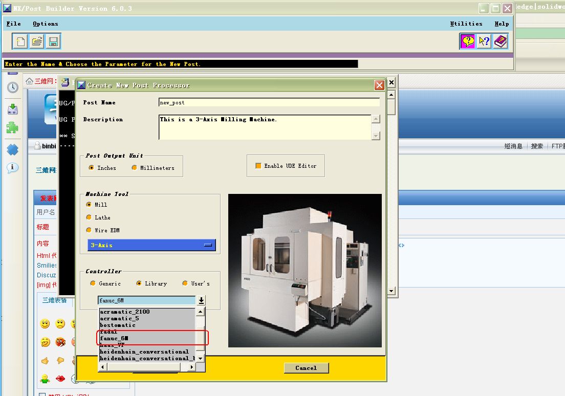

你的这一个问题所问的内容够我半年,怎么跟你说呢0 Q. j' }6 o: T+ C# y& K- _
就是用PostBuilder先创建一个基本的,比方说从library中选择fanuc_6M、或者西门子系统,然后再改一下一些基本设置,这是比较简单的一种方法的哈

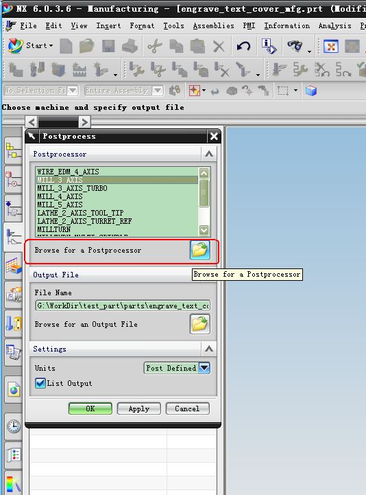

最后出程序时有点小问题,你应该把做好的后处理并入template_post.dat这个文件里面去,这样就不用每次麻烦的找这个文件的路径了
