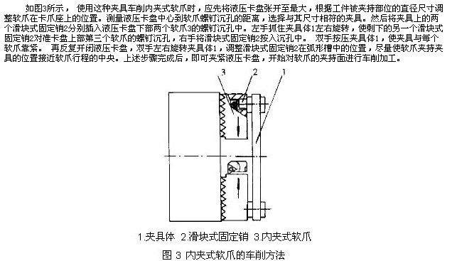

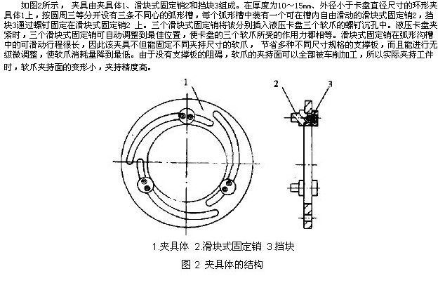

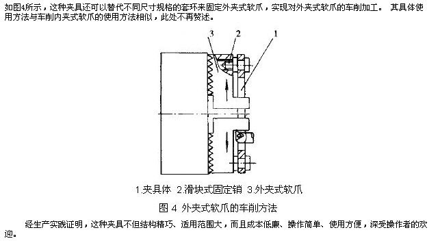

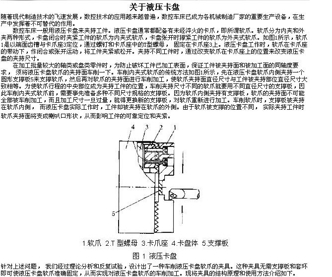

转贴:

液压卡盘的工作原理是一个进油管即可,夹爪返回用弹簧,但是要有回转配油器机构,带配油器的液压卡盘市场有卖的.
