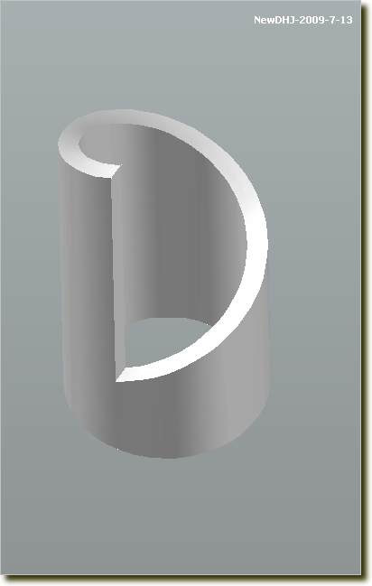

首先申明,下面这个图前期制作不是CAD搞定的,所以开贴讨论在cad平台要走多少弯弯绕才能搞出如图这个实体管柱螺旋面:9 }1 D! n: }: b, v2 g3 A) `

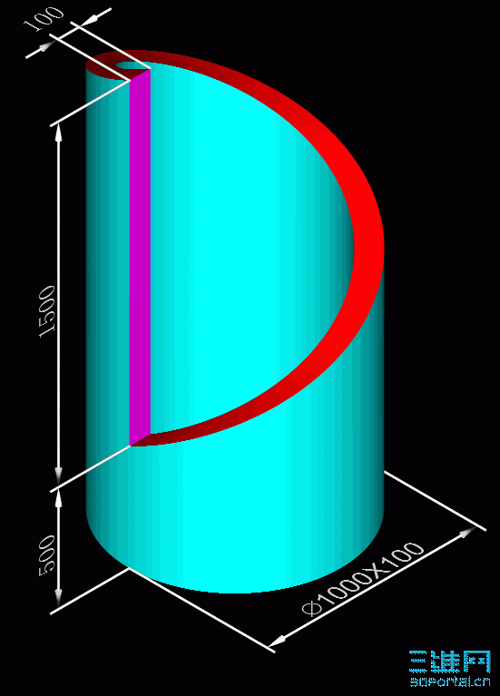

发表于 2009-7-13 13:11:24 | 显示全部楼层 来自: 中国辽宁营口
用2007以上版本做并不复杂

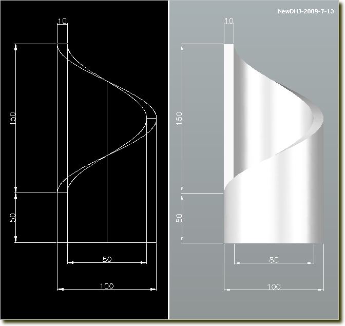

/ p3 x7 [: Z$ w+ i4 ~# R8 [. [2 L首先要做圆管实体并沿轴向剖为两半;画一水平直线做扫掠对象,画一垂直直线做扫掠路径,扫掠时沿路径扭曲形成螺旋形的曲面;用曲面分别剖切两实体,保留有用的部分并集,得到1500长带有螺旋曲面的圆管部分;最后用拉伸面得到下面500长的完整圆管部分.

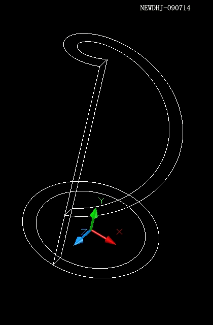

这是用2008做的。送上模型文件
