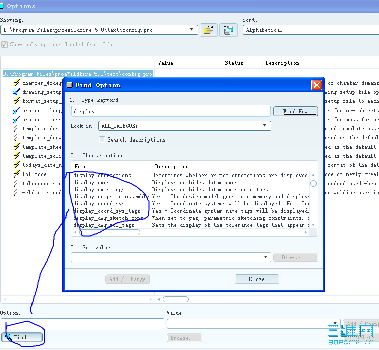

为什么每次我新建一个建模文件时,基准平面,基准轴,基准坐标,基准点都不打开,必须得手动打开?
发表于 2009-7-12 20:27:53 | 显示全部楼层 来自: 中国广东广州
和config文件有关,默认是打开的!
