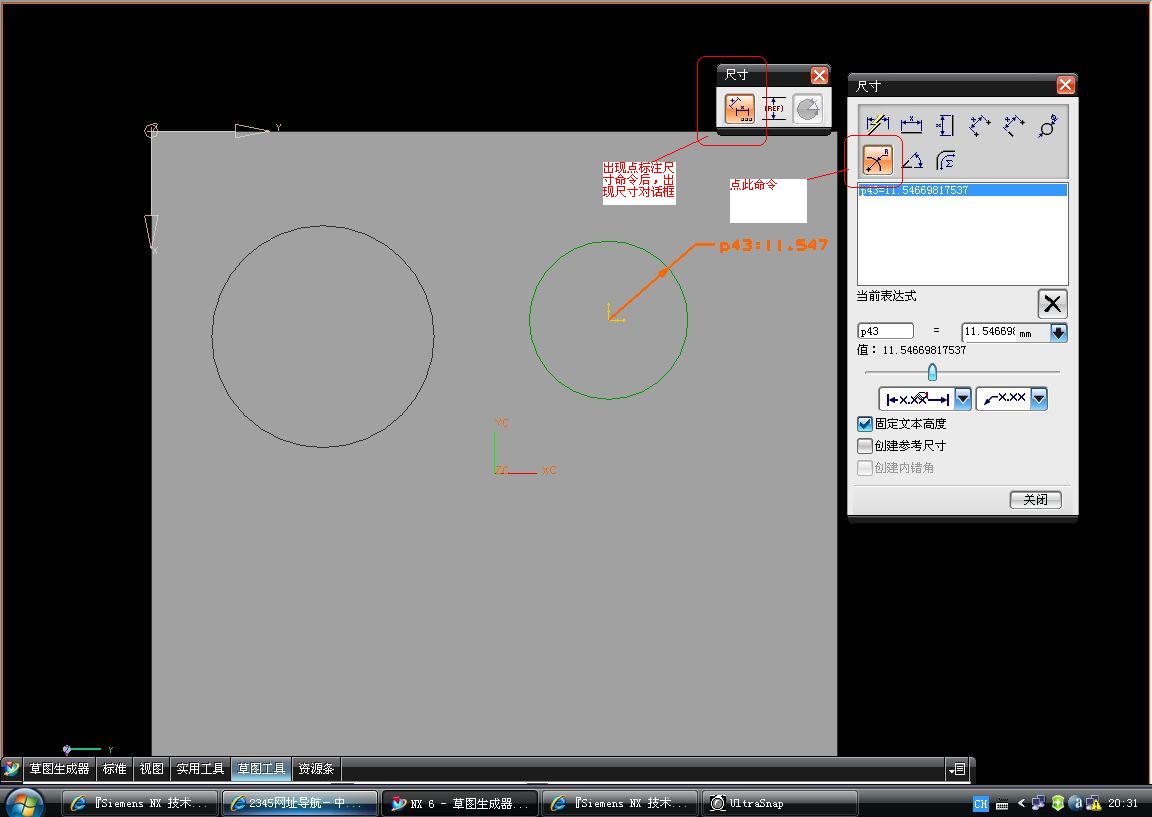

在草图中画圆的时候,默认是直径输入的

请问如何改为以半径输入呢?如同ACAD中的D标注与R标注转换那样的' B9 G" h( U1 X; }( M; {6 w; |5 @$ [

在草绘模式下,选标注尺寸,如下图操作(6.0版)。
