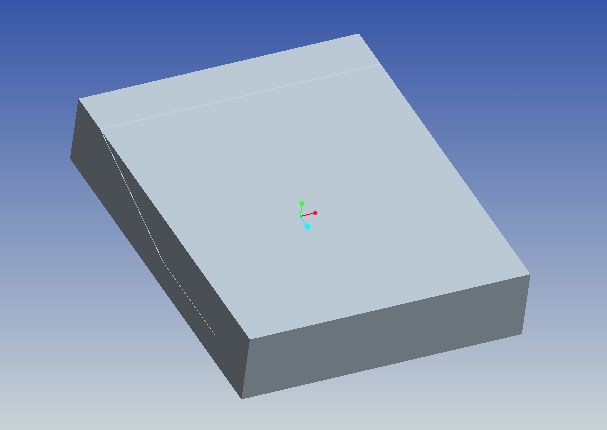

求教高手,图中长方体实体中有一拉伸得到的曲面,曲面拉伸至实体的左侧面,为什么在实体上会显示出这么一条带锯齿的边呢?

这是很正常的现象啊。& E% K+ ~8 l; G
- v0 M3 X7 g, s) x3 K6 P" u长方体的几个边还不一样锯齿。
发表于 2009-7-12 23:01:36 | 显示全部楼层 来自: 中国广东广州
你的模型有问题啊,上次有个朋友也是问了这个问题,结果是他拔了模有斜度造成的,你仔细检查一下哦

我没有拔模啊,就是简单的拉伸出一个实体,和一个曲面

正常现象,这也是曲面的标志!
! R4 K6 C& W1 l' m' i! `看到那样大多情况是是曲面,面组来着,不想看到你隐藏不就没有了!
- `4 g" c( p8 d8 g  U你要问为什么,那你得去问PTC公司了:lol:
发表于 2009-7-14 09:22:20 | 显示全部楼层 来自: 中国台湾
这应该只是显示的问题而已6 J. g4 @2 R& X% c" G
调整不显示边缘应该就没问题了
