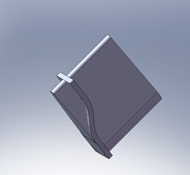

要画出这个2个零件的相交处 怎么把多余的切掉呢 指点一下) ^/ B( B" b4 x+ d
7 J; H3 P! v8 s8 G1 X
[ 本帖最后由 mrluoyang 于 2009-7-12 22:20 编辑 ]
切除装配体的多余部分
切除装配体的多余部分

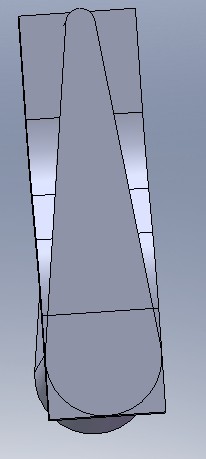

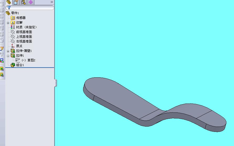

用组合工具,在弹出的对话框内选择“共同”。
6 M6 G" }  C' q* M3 C% N& v: N 图1.jpg

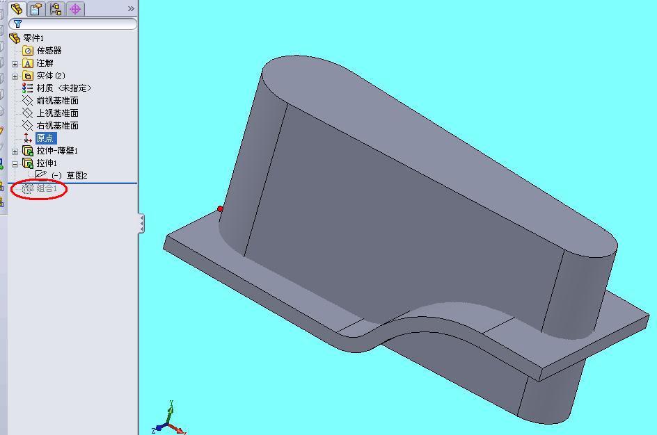

 楼主| 发表于 2009-7-12 23:51:58 | 显示全部楼层 来自: 中国湖南湘潭
为什么 我的组合按钮是灰色的呢 不能用啊

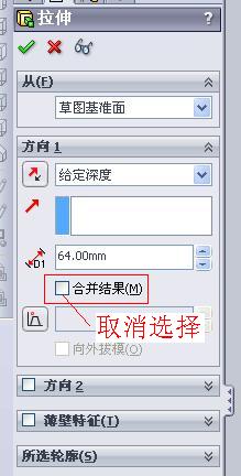

做第2个特征时注意取消对话框内“合并结果”前的“√”。

发表于 2009-7-13 08:48:39 | 显示全部楼层 来自: 中国广东深圳
顶5楼 楼主是在装配体环境下,所以组合按钮是灰的,要达到楼主的目的,应该在零件环境下生成未合并的多实体模型,然后进行组合
