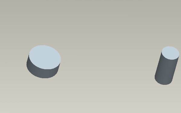

即使把轴的显示打开,也看不见这两个柱子的轴,并且不专门为这两个柱子做轴,这两个柱子的轴距能直接测吗?
发表于 2009-7-13 08:43:24 | 显示全部楼层 来自: 中国浙江杭州
测其最近点,然后加上半径值即可。7 H! U! f, p7 f: o* u
还有可能你把轴的层给隐藏了,打开隐藏的层就可以了。
