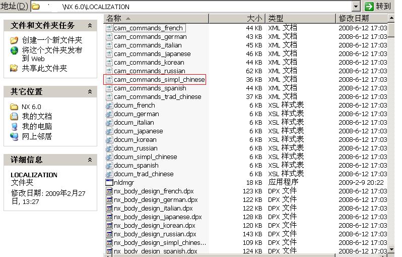

 楼主| 发表于 2009-7-13 10:18:38 | 显示全部楼层 来自: 中国辽宁沈阳
位置找到了
  T, B  P' @, i! B$ i0 RNX 4.0\LOCALIZATION 中的LNG
" H6 ~, w9 g5 ^* I' u6 W
  z# {! A9 `1 I; X$ ^2 J! C是不是这个?

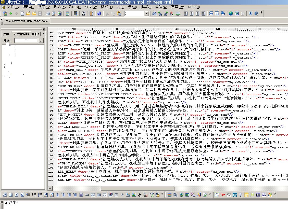

发表于 2009-7-13 10:32:00 | 显示全部楼层 来自: 中国上海
以此类推,LOCALIZATION下的所有要求简体中文的都要看一下。软件建议ULTRAEDIT。

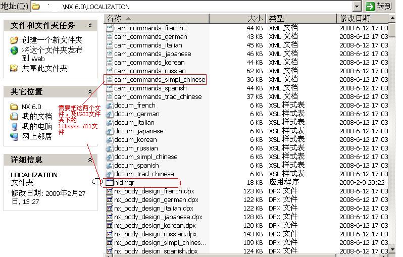

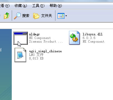

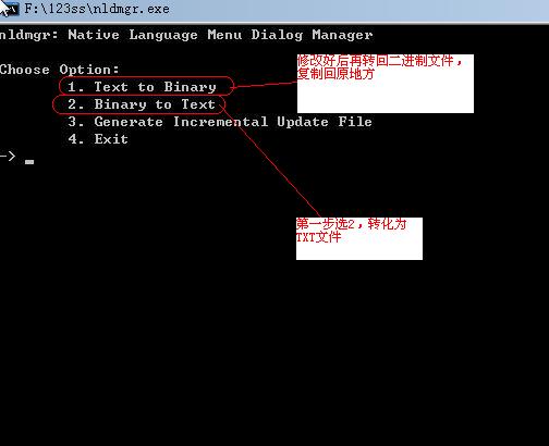

发表于 2009-7-13 10:44:23 | 显示全部楼层 来自: 中国山东济南
借用版大的图说明一下,从X:\UGS\NX 6.0\LOCALIZATION搞到的文件ugii_simpl_chinese.lang是个二进制文件,需要用图示的文件进行转化,
beyond2009 + 5 应助
 楼主| 发表于 2009-7-13 10:50:44 | 显示全部楼层 来自: 中国辽宁沈阳
