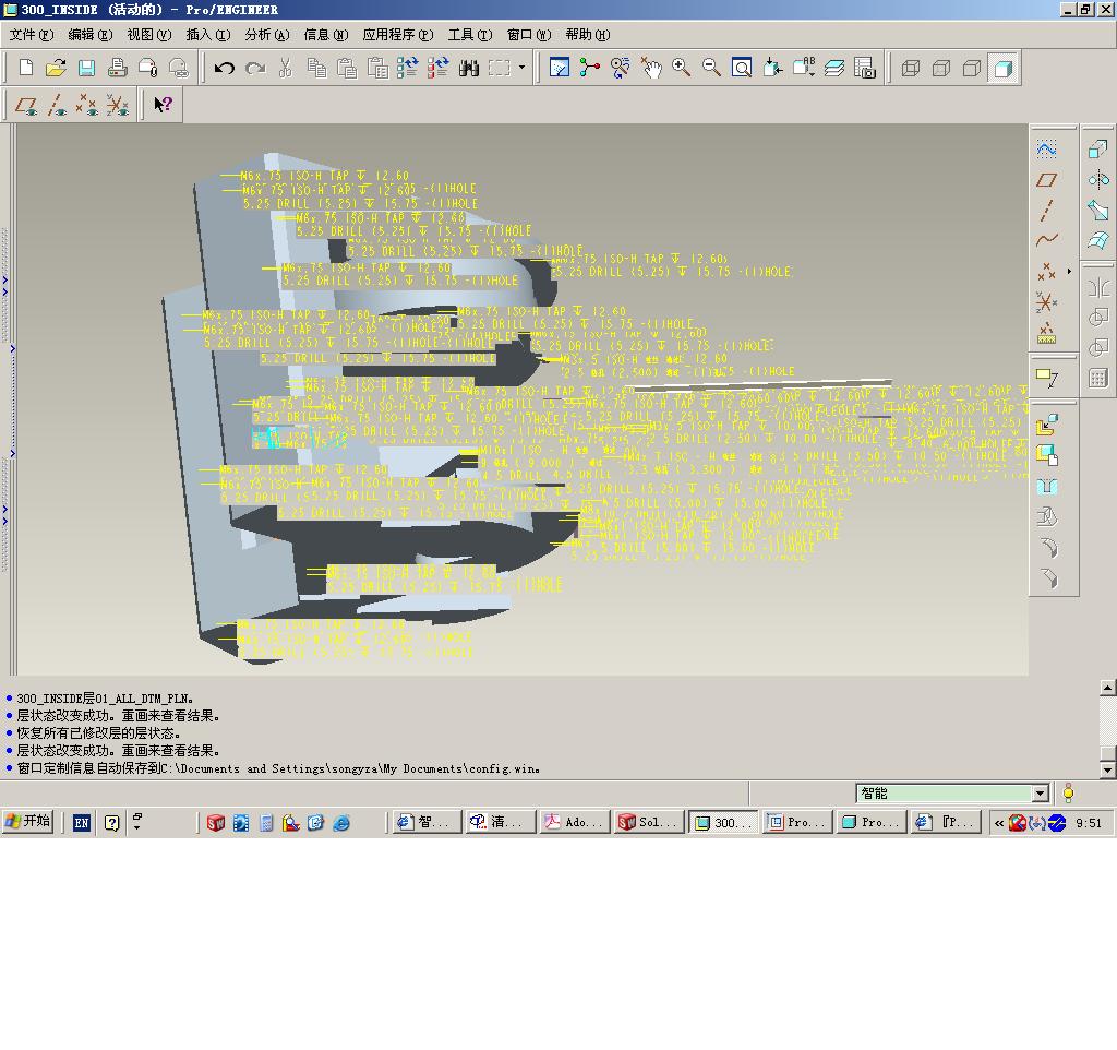

请问下图中的显示如何去掉?谢谢各位了!

在PROE “工具”---“ 环境”-----“3D注释”前面的勾去掉

你这个是老版本的了, 4.0的是在 视图--显示设置--基准显示里
