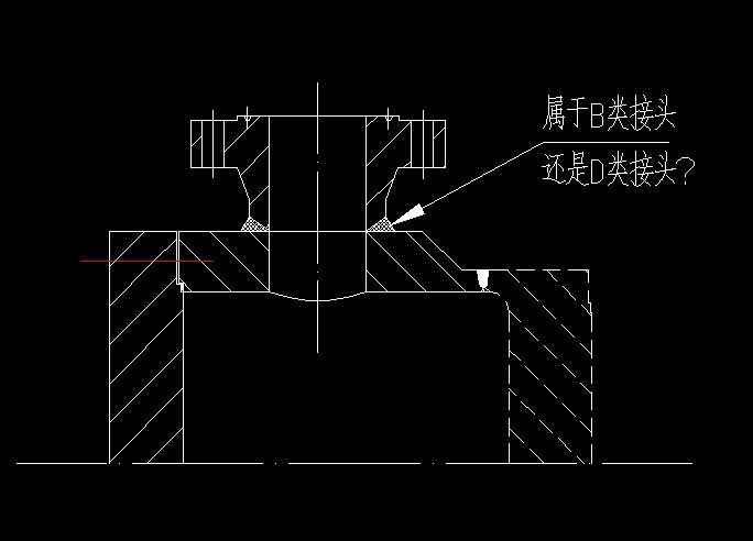

我个人觉得还是D类接头。但有人说是B类接头。
发表于 2009-7-13 11:00:22 | 显示全部楼层 来自: 中国浙江宁波
个人感觉应当是B类接头
发表于 2009-7-13 11:02:44 | 显示全部楼层 来自: 中国四川德阳

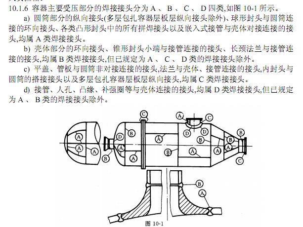

B类,GB150-1998中有规定
 楼主| 发表于 2009-7-13 15:07:10 | 显示全部楼层 来自: 中国广东深圳
我理解:d)条说的是属于D类接头。怎么理解上面的是B类接头呢?
发表于 2009-7-14 16:50:53 | 显示全部楼层 来自: 中国山东威海
回复 4# 厚道一生 的帖子
应该是D类焊缝
发表于 2009-8-13 08:12:22 | 显示全部楼层 来自: 中国浙江温州
GB150第十章有讲,是属于D类
发表于 2009-8-13 08:18:21 | 显示全部楼层 来自: 中国浙江温州
对接焊缝, 角接接头  ----------------------------------D类
