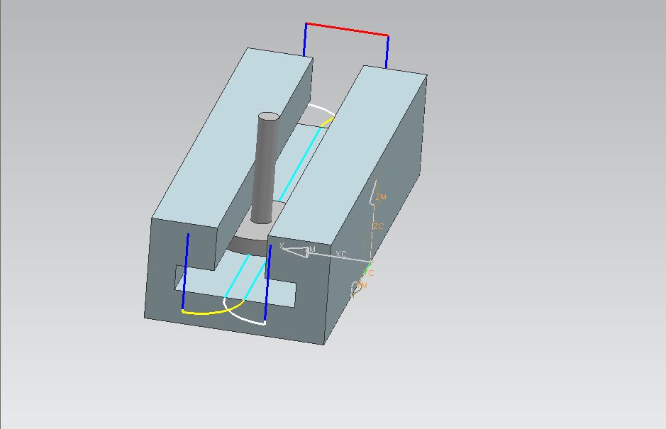

大家好:
& e7 p$ D& n9 W, l: C5 w    想问个问题!就是有时加工倒扣的时候。用到成型刀!, m6 ]' Z8 K0 J4 |# O2 Z
    比如说:mc中有鳩尾刀的定义!我想问,ug里面如何定义成型刀刀具!然后加工模拟出来!知道的,谢谢解答(见  图1)- p! a. J' g. v; A5 H" M
    补充问个问题# }5 h3 O4 ]. c3 {$ U+ W) s
           1:MC中2D外形铣中外形铣削参数里面外形型式中的螺旋式渐降斜插方式加工,对应UG里面哪个加工方式?( U6 U4 ^5 Z- M2 @* _+ P# G- B
           2:外形铣削之渐降斜插里面斜插之处理方式:1.角度 2.深度 3.直线下 它们有什么区别!7 Y, X) @/ k0 j$ n' `( z  j/ W4 ~
                有个例子。我想铣图2的零件!( k0 d2 w9 w3 q" z7 J
                 在MC中,我只要2D外形铣削里面渐降斜插方式加工,让产品加工出来产品分成2部分!就不要等距环切一步一步的挖槽!,再UG中有没有类似的刀路!我做了个程式,高手看看,有没有什么问题?

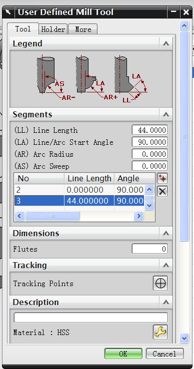

UG里还真不晓得有这个功能,UG里是有一个用户自定义刀具,但功能有限。

此种刀具仅仅用于profile轮廓加工,通过刀具形状保证工件加工形状!

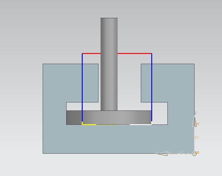

UG中有T形刀,支持under cut的情况的!

; F6 N" K. ], {& j: s: t- S即使只有轮廓铣直接支持该类型刀,但这种刀的应用范围远不仅此。
. q) m+ D  P) r; a* H+ D* X# ~+ \& i: @/ t1 x& e# f
例如实际中3轴加工钵体必须采用成型刀,工程师会用多层面铣出刀轨,然后在创建的成型刀上设置合适的‘追踪点’达到要求。(也就是通过一些几何算数‘骗’出该工序)
