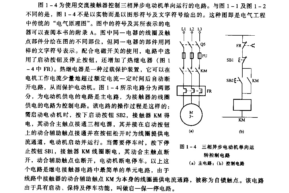

下图中,热继电器FR、熔断器FU以及空开对电机都是保护作用
9 \" ]" F/ |. t' m. w8 a2 n7 c5 t
& z0 t- }" Y  m. y8 s有了热继电器,就可以不要熔断器,对吗?

不能,热继电器主要用于电机保护,过载保护(过流)功能,通过控制回路切断电机电源保护电机;0 O; L7 |/ ^# ]8 \% L
而熔断器主要是起短路保护(兼过流保护),主回路与控制回路都有应用。3 c. C1 e$ R0 _8 R
两者选用方法不同,工作原理也不一样,热继电器过流保护有缓冲,而如果直接用熔断器保护,可能电工有的忙

虽然说它们的保护原理与方式不同,但是我认为,若果有了热继电器、断路器,不要熔断器也不是不可以的。

断路器可以完全而且更好的(较熔断器)起到断路(兼过流保护)的作用。
% x6 Z& Q, E& |* e  |* }而且,近一段时间以来,我所见过的图纸中,很少有熔断器了,都是采用断路器+热继电器的组合保护方式。

热继电器保护有时间惰性,延时长,当出现大的电流或负载短路时,不能瞬间断开电路。

如果有了断路器的话,熔断器可以不用,我们可以看到设备上的熔断器是越来越少了。

热继电器是电机的过载和缺相保护的, 保护时间较长不能保护电路情况。所以还是得用熔断器做短路保护,但也可以用空气开关代替熔断器等。

热继和熔断器的保护类型不一样,不能混为一谈,保护一般为几段式保护,一种保护那怎么行呢?每个保护都有相应的后备保护,过负荷、过流、速断等都有自己的保护范围,设置的时限和定值是不同的,热继尽管能进行过载保护,但有一定的动作时限,对于短路就犯傻了,而速断对过载又有些愚钝

   热继电器是一种电气保护元件。它是利用电流的热效应来推动动作机构使触头闭合或断开的保护电器,主要用于电动机的过载保护、断相保护、电流不平衡保护以及其他电气设备发热状态时的控制。
1 a/ X; s: B" e, i1 ~; ^( ]9 n7 M4 x0 V6 x% z6 e  a- o
   熔断器也被称为保险丝,IEC127标准将它定义为"熔断体(fuse-link)"。它是一种安装在电路中,保证电路安全运行的电器元件。熔断器其实就是一种短路保护器,广泛用于配电系统和控制系统,主要进行短路保护或严重过载保护。
