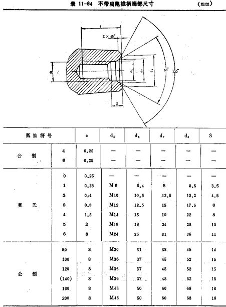

立铣刀莫氏锥柄后的螺纹孔尺寸见GB/T1443-1996 《机床和工具柄用自夹圆锥》; U6 Z6 N6 i) h- }
http://www.3dportal.cn/discuz/vi ... &highlight=1443

刀具莫氏锥柄后面的紧固螺纹规格见下表:
