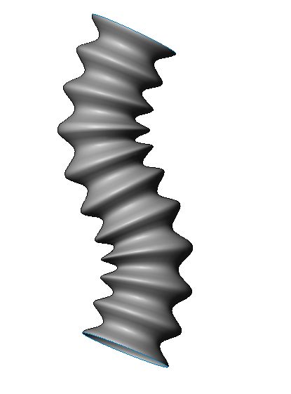

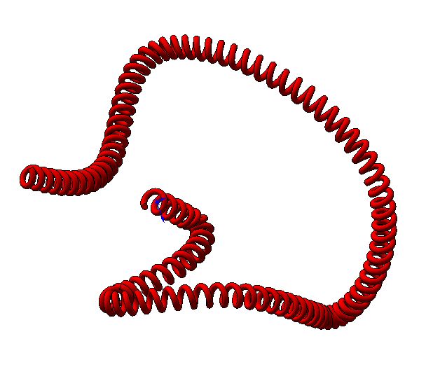

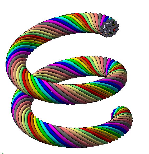

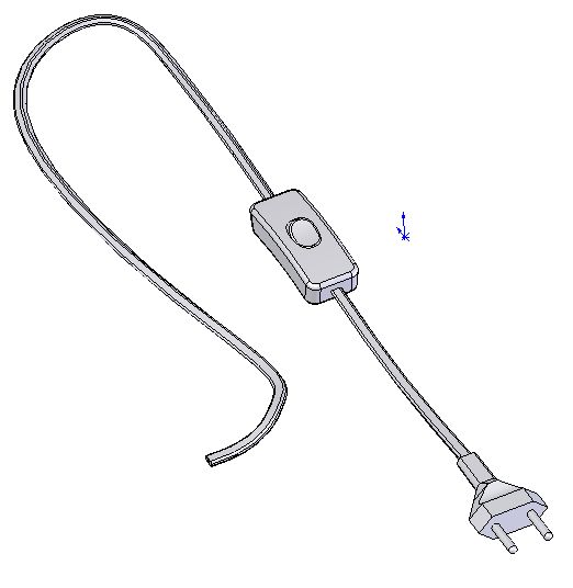

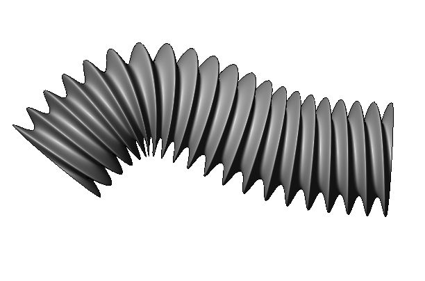

发表于 2009-7-13 14:53:39 | 显示全部楼层 来自: 中国广东惠州
用掃出配合3D曲線
! T& ?. x( R: \ ran5.jpg
: B& \( U1 K) t: G8 J2 J$ ` ran6.jpg

发表于 2010-8-1 22:37:41 | 显示全部楼层 来自: 中国河南郑州
能否详细讲下,是怎么扫描出来的,弯曲度和位置可以根据需要随意变换吗?

扫面是一种,还有专门的插件:routing
