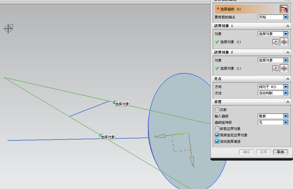

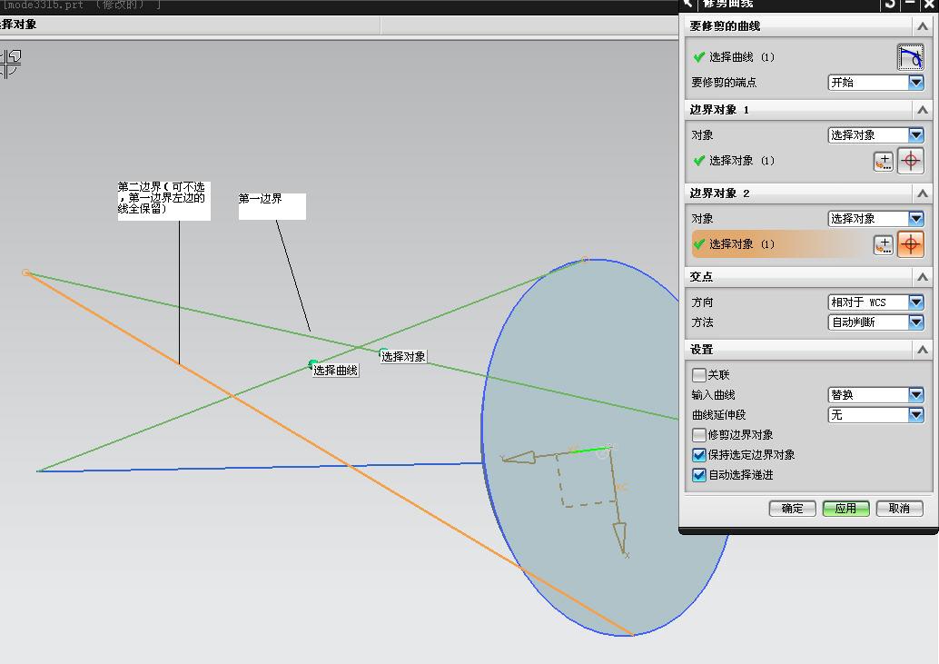

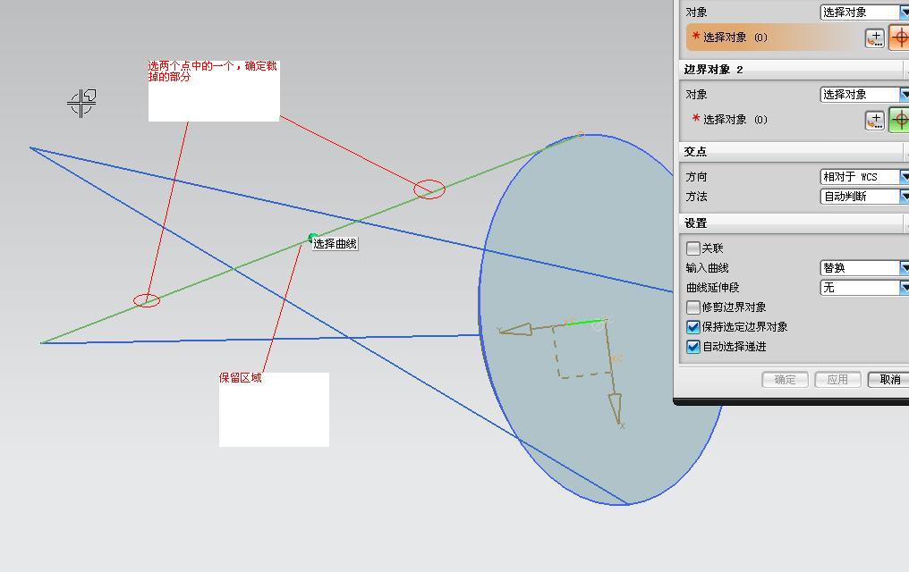

不知你是几版的,我只有6.0,这个命令变化不大。修剪的界面还是比较人性化的,首先选要修剪的曲线(注意选的部位为要去掉的部分)图1,接着选第一边界,第二边界(如没有,可不选)图2,确定后完成.图3' C$ c/ h3 e( W4 O
