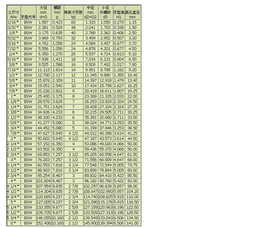

向各位请教下:$ f4 L, n9 O) _" R+ x& l( e
       惠氏螺纹,的表示方法是什么? 1 1/8X26Whit's'(Normal)  这个种螺纹的参数是什么?我在螺纹手册上查到有26牙的1 1/8螺纹,但是查不到相关的参数.请帮 忙一下.谢谢啊~!  尤其是1 1/8X26Whit's'(Normal) 这种螺纹的参数是什么?
发表于 2009-7-13 16:29:19 | 显示全部楼层 来自: 中国四川成都
看下面惠氏螺纹标准
发表于 2009-7-13 16:52:46 | 显示全部楼层 来自: 中国辽宁丹东
 楼主| 发表于 2009-7-13 17:05:01 | 显示全部楼层 来自: 中国浙江绍兴
谢谢楼上给的图表,似乎你给的只是一部分,是粗牙螺纹参数,还有一张是细牙螺纹参数没给.我查了螺纹手册,但是找不到26牙的螺纹参数.我想这个1 1/8X26  中的26应该是螺纹长度吧,不应该是牙数.大家可以留意下,英制螺纹表示牙数的时候是用横杠的"-",不是用乘号的,也许是这个表示不完整,只给出了内螺纹的精度,NORMAL,其他是细牙还是粗牙就是不知道了.
5 S* U3 y2 ?; @7 k, x3 s; {* O但是让我比较郁闷的是,螺纹手册上有26牙的惠氏螺纹,而且26牙还是推荐的牙数,但是找不到相关的技术参数,也许是非标的螺纹,需要另外计算?所以我有点疑惑,向大家请教下.

惠氏螺纹的标准注法,中间用“-”而不是“×”,这里可能是写错了。4 P+ s( p# N4 I% T
对于公称直径1 1/8的螺纹,26牙是“选择组合系列”,但不是你说的推荐,而是“非推荐”的。 “选择组合系列”,比细牙还要细(1 1/8的螺纹,粗牙:7,细牙:9)。
% G$ j8 h) ~! z. }详细的公差,建议你下载《公制、美制和英制螺纹标准手册》,P172表1-82《选择组合系列、普通级内螺纹的公差》(Normal就是表示普通级内螺纹),应该是通过计算得到螺纹的极限尺寸的。

惠氏螺纹的基本标记由公称尺寸、牙数、螺纹系列代号、旋向代号、公差带代号和内螺纹或外螺纹英文单词组成。4 o. s9 _! F  s9 L5 _, m& Q! s
1 1/8X26Whit's'(Normal) 内螺纹的标准表示方法为:1 1/8-26Whit.S.(normal) nut。" D% r& W, h. W7 t# E
其主要螺纹参数为:大径1.125min;中径1.1004-1.1079;小径1.0758-1.0891。
! n( ]" L7 {* J, @: l注意尺寸单位为英寸。

但是还有疑问,按照下载的《公制、美制和英制螺纹标准手册》,里面选择自由组合系列,虽然有公差数值,但是不知道起始点数值是多少,也就无法确定具体的上偏差和下偏差数值,向7楼的大哥请教下,你的数值是怎么算出来的?
发表于 2009-7-17 07:58:46 | 显示全部楼层 来自: 中国浙江宁波
原帖由 sloudy 于 2009-7-16 17:17 发表 http://www.3dportal.cn/discuz/images/common/back.gif
( P* E7 o" b; d; ]& S. X: n3 ~但是还有疑问,按照下载的《公制、美制和英制螺纹标准手册》,里面选择自由组合系列,虽然有公差数值,但是不知道起始点数值是多少,也就无法确定具体的上偏差和下偏差数值,向7楼的大哥请教下,你的数值是怎么算出来的?:h ...
' h, B7 b) R, l+ T0 H
基本尺寸:D2=d2=D-0.640327P
( k5 |/ x7 g( y3 F                  D1=d1=D-1.280654P9 [! s/ ~$ `9 @5 u5 l, w4 }
内螺纹均为+公差
