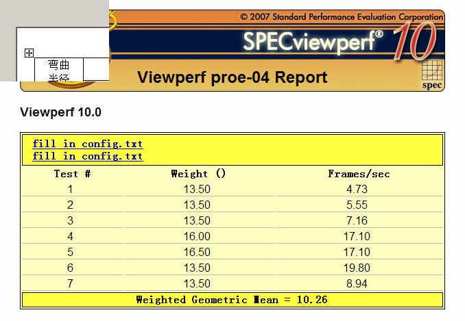

 楼主| 发表于 2009-7-16 16:35:26 | 显示全部楼层 来自: 中国浙江绍兴
我的低档机测试值,一般应用速度尚可以。配置是e2140 / 2g /gf9400  k% ~7 z# ?% o4 G+ }& c% B

发表于 2009-7-16 21:07:43 | 显示全部楼层 来自: 中国浙江宁波
G94这么入门的超低端显卡还来评这个分数?那你拿个同价位的A卡,测这个分数就要上两倍了,你认为性能能提升两倍吗?如果你没有大的图档,集显就够你玩的了,没有必要研究这个。。。。超过百兆的图才能说明问题。。。。
) L! ^% Z7 }5 J# b! y. ^+ a' M0 f有兴趣看看我的帖子吧。。。。. q& x8 ?0 b# \- k1 i, v" I3 a8 r
http://bbs.icax.cn/viewthread.ph ... p;extra=&page=1
 楼主| 发表于 2009-7-16 22:26:12 | 显示全部楼层 来自: 中国浙江绍兴
其实我就是在找一个专业性能(不是软改卡)达20以上的普通显卡.所以想请有好卡的同志测试一下,有个参考.
0 i5 W3 V( v4 ?6 ~+ Z% b     到此为止吧! 谢谢大家.
