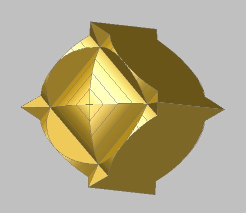

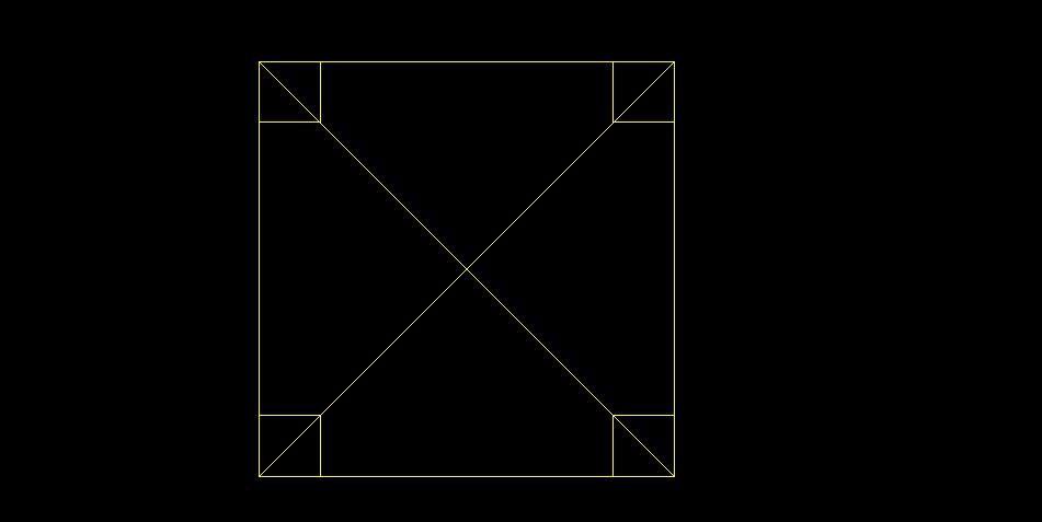

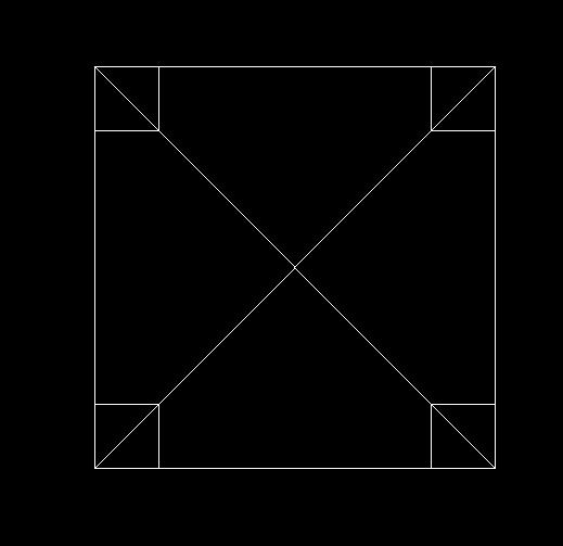

[讨论] 你能想出是什么东西吗?
发表于 2009-7-13 18:52:49 | 显示全部楼层 |阅读模式 来自: 中国山东东营
你能想出是什么东西吗?想出后请画出它的左视图!三天后公布答案!( G, s: h6 R' W& ]

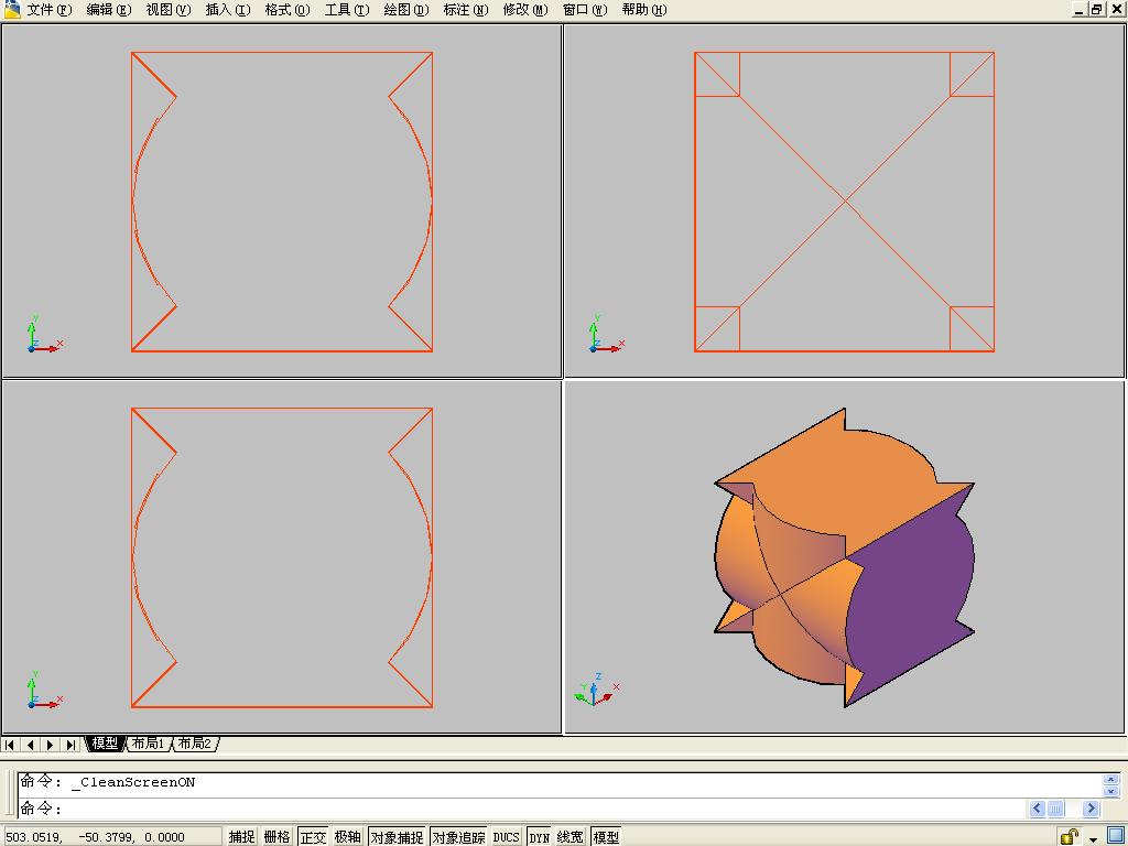

发表于 2009-7-14 17:45:02 | 显示全部楼层 来自: 中国广东东莞
是这样吗?
画了个左视图,看看对不对。
2005llnn + 3 参与鼓励

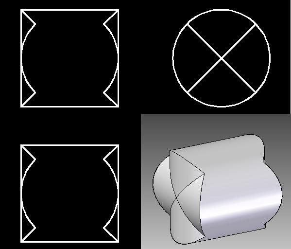

发表于 2009-7-15 08:36:35 | 显示全部楼层 来自: 中国广东东莞
是这样没错
详见下图,应该对了吧。
2005llnn + 5 参与鼓励

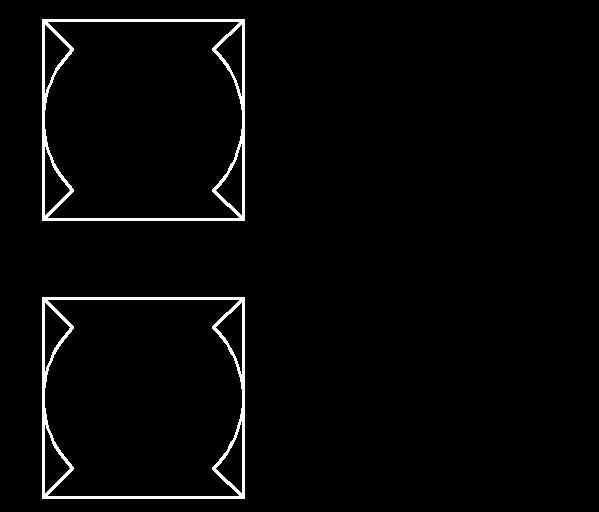

发表于 2009-7-15 13:35:08 | 显示全部楼层 来自: 中国安徽马鞍山
是否主视图和俯视图左右两条直线段不该有?
左视图
左视图
 楼主| 发表于 2009-7-15 19:58:29 | 显示全部楼层 来自: 中国山东东营
标准答案
3、4楼做的图没有错,就是比较复杂,这是我的标准答案!!!(对3、4、5楼的想像力、三维制图能力表示学习) 我的补画视图答案.JPG 8 [/ P% h/ J2 y% u; p$ b) F# f

发表于 2009-7-15 22:21:20 | 显示全部楼层 来自: 中国福建福州
左右两侧看不到直线
