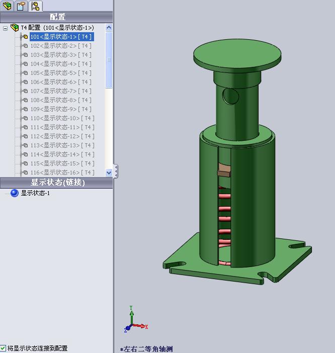

发表于 2009-7-14 07:53:35 | 显示全部楼层 来自: 中国江苏无锡
我如果没有弄错的话,2007以前的版本(包括2007)都仅仅具有在零件模式中生成系列表的功能,从2008开始,新增了在装配体中配置系列的功能。这个功能的好处就在于你只需要做一次装配,然后在此装配体中将系列产品的所有配置制成系列表,就可以将一个系列的产品用一个装配体来表现。

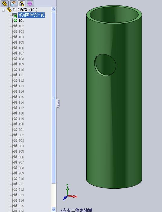

发表于 2009-7-14 08:03:01 | 显示全部楼层 来自: 中国江苏无锡

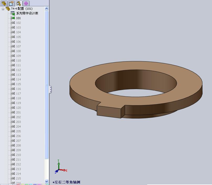

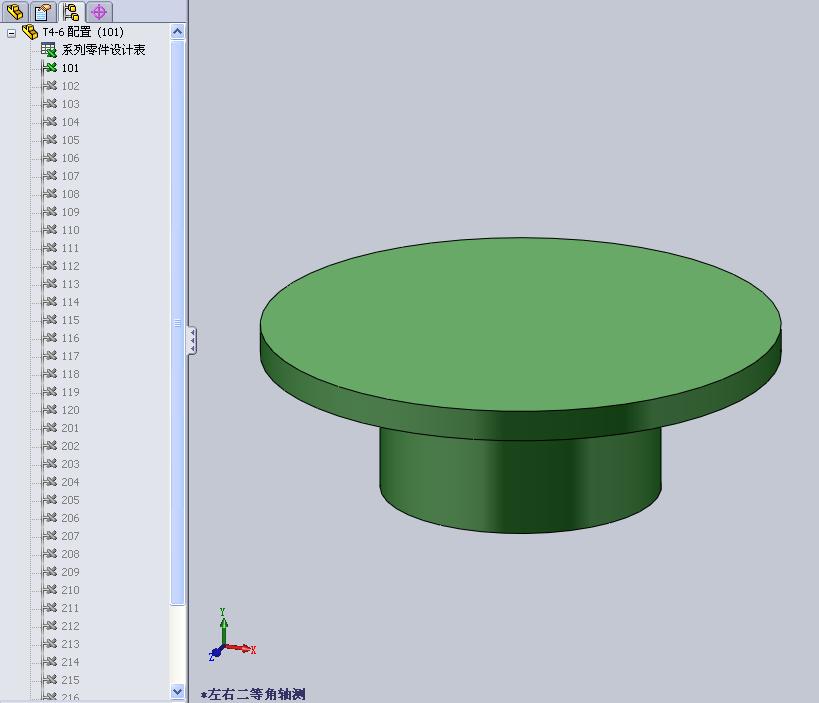

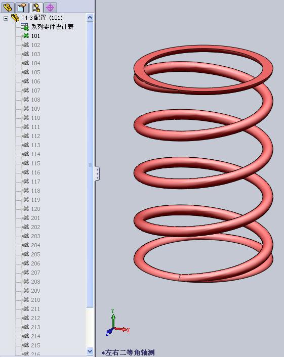

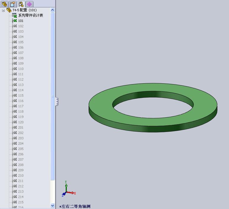

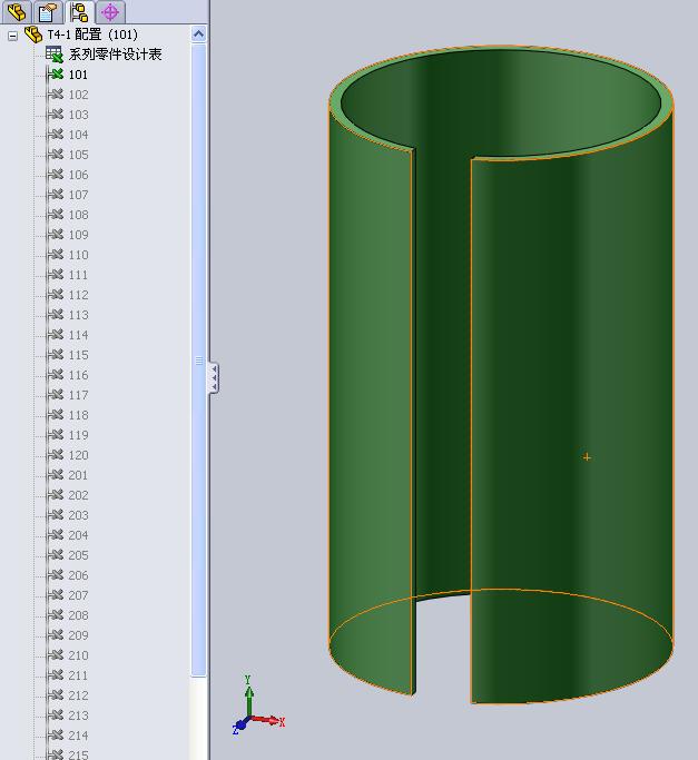

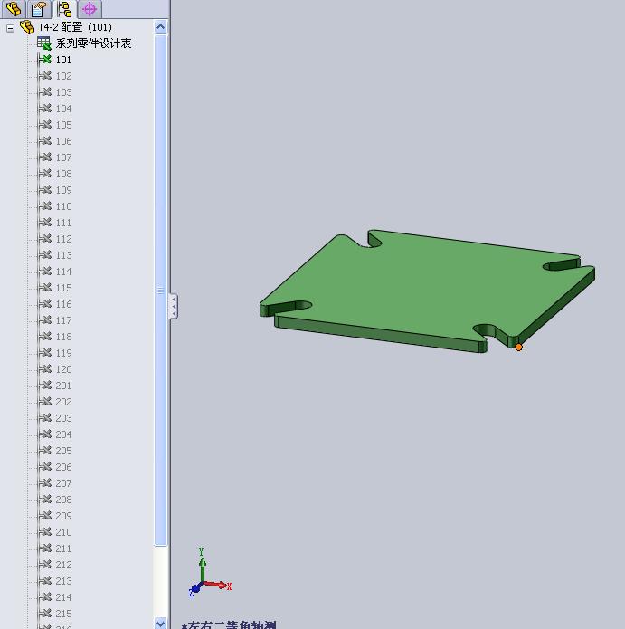

这是我画的西北电力设计院T4型可变弹簧支架的系列图。
 楼主| 发表于 2009-7-14 13:25:58 | 显示全部楼层 来自: 中国北京
回复 3# w.h.shui 的帖子
太感谢了,你的回复表达的很详细,加上图片后理解的更清楚了,我现在已经大致了解了,回去再联系一下。
