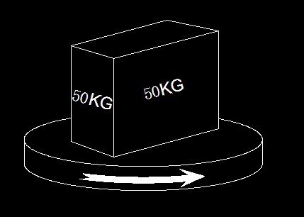

物体自重50KG,
- y" A( S: U7 e水平放在圆盘上." a" @9 m' |& }7 E
让这个圆盘旋转,
  ]; F+ G  I) F/ P$ G6 i, a, M% `旋转方向跟水平面平行,6 I$ R1 N3 m+ l4 J' @6 y1 C  S! O
如下图所示, J" |" v) D3 z; r& z+ x
需要多少的扭矩,' F% a; Y* `7 H, A1 X( c4 [: F0 O
如何计算?1 R9 X/ `6 h- V- _
或者换个问题,圆盘要产生多少扭矩单位的力,才能带动50KG的物体?
$ j7 F% l7 Q; [3 u1 i补充:不考虑偏心,如底部加装平面轴承,尽量考虑零阻力,单考虑自重/ }, N  f/ v2 T% o, C
还有个.物体放在圆盘正中心,如果放置偏心,所需要的扭矩是不是变了?

条件不足,这个问题不成立
3 `5 w0 C* K. w比如偏心距,摩擦系数等。

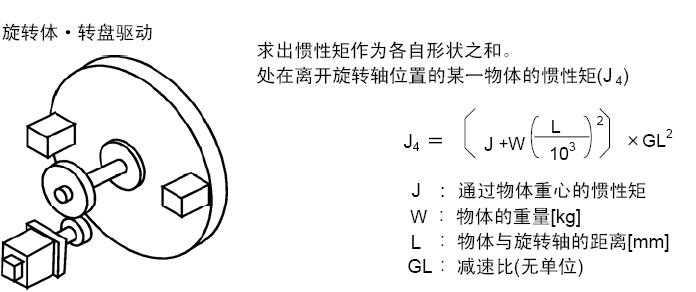

一是计算物体的转动惯量;一是计算摩擦力产生的力矩。

重力通过转盘施加在平面轴承上,
5 Z3 L3 ?; Z% {% C2 ]所以其力矩主要是滚动摩擦力,比较小.按相关计算即可,
5 Y; A+ r5 q" l' ?& ~+ x' y& a4 P* c更重要的是,此类结构要考虑圆盘跟重物的惯量矩.
$ ~9 }7 d* _9 \. V+ A6 Y& \6 u
% r' a* t# X6 v4 D+ k4 n! U* A6 U对于转矩来说,物品的放置位置远近没有影响.( y& [: o  S2 F8 k% l. s! Y4 H, c& k
对于惯量距来说,物品的放置位置远近有影响.

这个问题的思路应这样考虑:
# L% x9 _/ O, n7 \  r" F/ [+ a1  在开始启动时,由于转动件具有惯性矩,使其转动需克服两部分力矩,一是加速度产生的力形成的力矩,二是轴承摩擦力产生的摩擦力矩。前者可据牛顿第二定律求得惯性力,乘上质量半径可求得克服的惯性力矩。后者根据摩擦因数和正压力及摩擦半径求得摩擦力矩。1 J9 W6 P# |8 B5 G5 y( Z$ l+ W& c
2  转动件加速至所需的转动速度,不再加速,开始匀速转动,这时只需克服摩擦力矩。摩擦力矩求法同上条后者。
