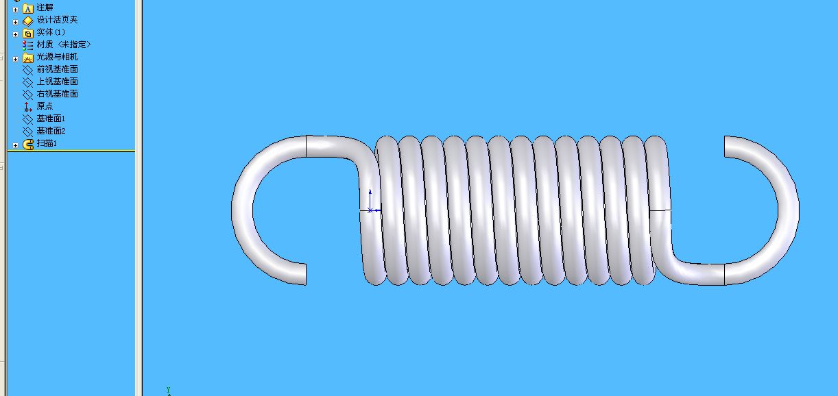

发表于 2009-7-14 08:42:02 | 显示全部楼层 来自: 中国天津
以前用SW2006做的............
$ A- w5 Z% X8 }/ i
4 T: p; z: w0 y$ l0 p( z 拉簧.jpg
拉簧.rar
459.26 KB, 下载次数: 306
chenjun520601 + 3 应助
