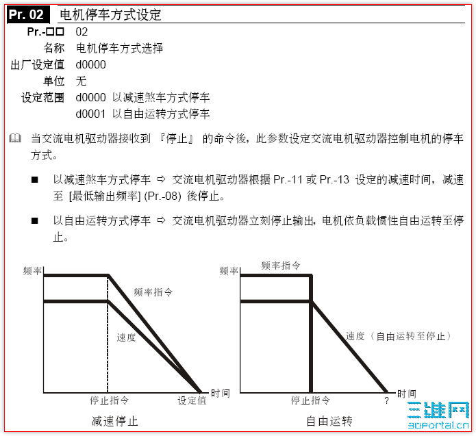

我的变频电机带动的是轴流叶轮高速旋转,其启动时间我设置的是20秒,减速时间应该怎么设置,是越大越好吗?

发表于 2009-7-15 10:11:20 | 显示全部楼层 来自: 中国河南洛阳
如果对停止没有要求,可以让其自由停车。
发表于 2009-7-15 16:13:33 | 显示全部楼层 来自: 日本
风机设置自由停车吧,起动时间可以略长,减小冲击电流;详细阅读说明书

% }: f# I7 [& [& V6 q! Z风机的启动时间我设置的是20秒,停止时候的自由停车是什么意思?
发表于 2009-7-16 12:35:07 | 显示全部楼层 来自: 日本

以台达变频器为例:5 p; P) d' t' M0 R5 Z+ g

轴流叶轮对停车时间没有要求,按9#说的设置为自由停车,对电源、电机、变频器都有利。

我的轴流叶轮是塑料的,采用自由停车时,由于叶轮很轻结果瞬间就停止了,好象感觉不正常,采用减速停车时叶轮会慢慢减速停止转动,我觉得还是减速挺车比较好,不知道该怎么好?
发表于 2009-7-20 08:47:13 | 显示全部楼层 来自: 中国湖北武汉
不一定的,都需要根据你的使用要求来确定。变频器中的加速时间和减速时间是两个不同参数,两者之间没有什么关系,是相互独立的,它只和你的使用工况相关。
