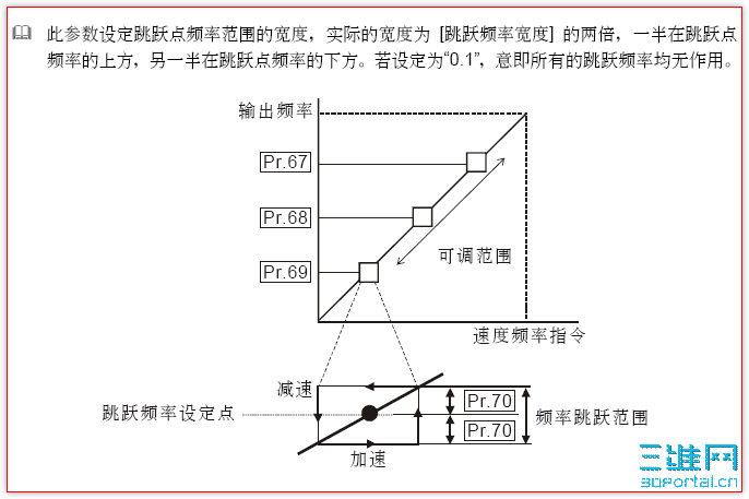

变频器带动负载启动时,在40HZ至50HZ时,振动比较厉害,估计是发生了共振现象,所以我想让变频器跳过40HZ至50HZ这个区间启动电机,是否可行?  b: X1 G" e; W9 D
变频器能否设置跳频?是否对负载启动运行不利?

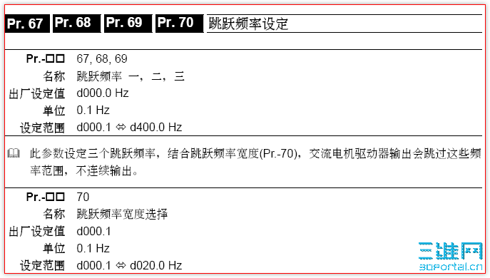

发表于 2009-7-14 12:49:40 | 显示全部楼层 来自: 日本
变频器本身就有此项功能,看看说明书吧;以台达变频器为例:
* u2 s. O2 F* x6 S2 q5 m  {( N( _' B 1.PNG $ c* C+ Z/ |' w
