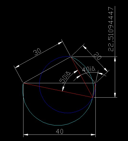

发表于 2009-7-13 22:09:38 | 显示全部楼层 |阅读模式 来自: 中国浙江金华

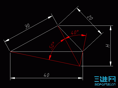

无论做过是否,大家也认真做做,最好不用约束.HEHE

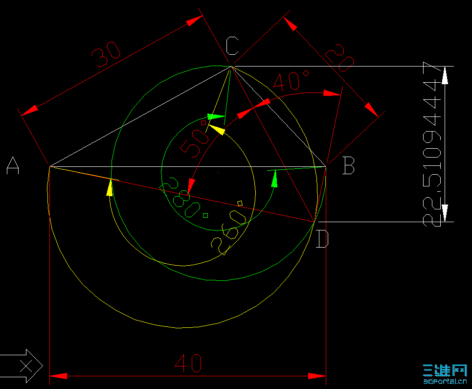

本题没多少技术含量了,主要是一个画圆弧的命令。8 U& P$ o" ]" {* _7 z9 A* h1 K$ s0 e$ X
答案:22.51094447。
* a! d( n: _! H$ a+ z+ X$ D& b# G( n- q1 z. l
作法:
5 f+ ^' A  H! @1.画三角形ABC,使AB=40、AC=30、BC=20;3 w. d* m4 h8 ?0 A
2.点绘图(菜单)→圆弧→起点、端点、角度,选择起点A、端点B、命令行输入角度260°,即(360°-50°×2),绘制圆弧1;
3 ^3 {( X* ?9 A) c. k4 t   点绘图(菜单)→圆弧→起点、端点、角度,选择起点C、端点B、命令行输入角度280°,即(360°-40°×2) ,绘制圆弧2;8 r  p! f% e: c
   圆弧1、2相交于D;
: H0 B* {' W, Q3 b1 N/ `3.连接AD、BD、CD,标注尺寸。& Z" j8 R3 s# {0 l! C
2 K* A% `* Z6 ~
需要说明的是本题中画圆弧的命令必须从菜单进入,点画圆弧工具条或命令行输入命令ARC不行。0 p0 L) M4 U1 a: b4 Y
  R7 v* Y6 P, T0 F; @' o
[ 本帖最后由 枫林相伴 于 2009-7-14 01:53 编辑 ]

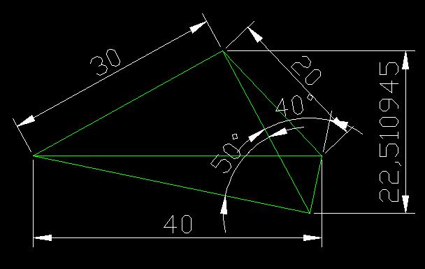

发表于 2009-7-14 08:26:45 | 显示全部楼层 来自: 中国山东滨州

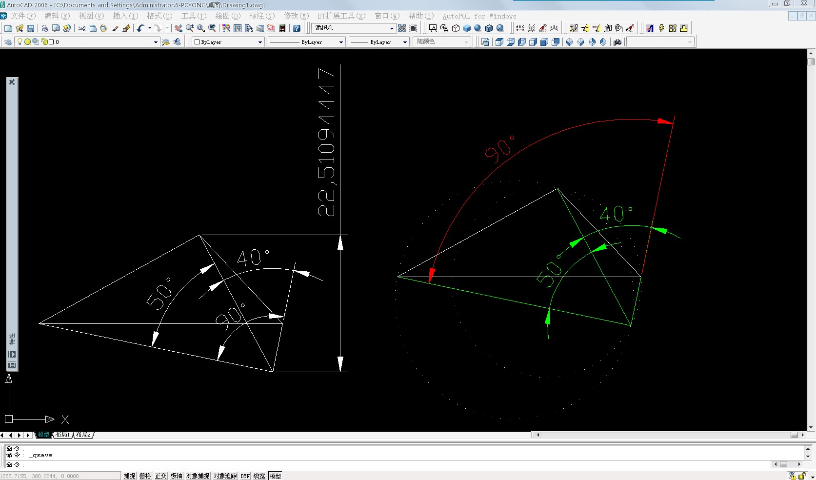

zj.JPG 交作业; d, ?9 I0 M+ x
& \( y5 l( u+ n8 r
* H2 I' ^, m, {" K& O[ 本帖最后由 平稳的四轮 于 2009-7-14 08:29 编辑 ]

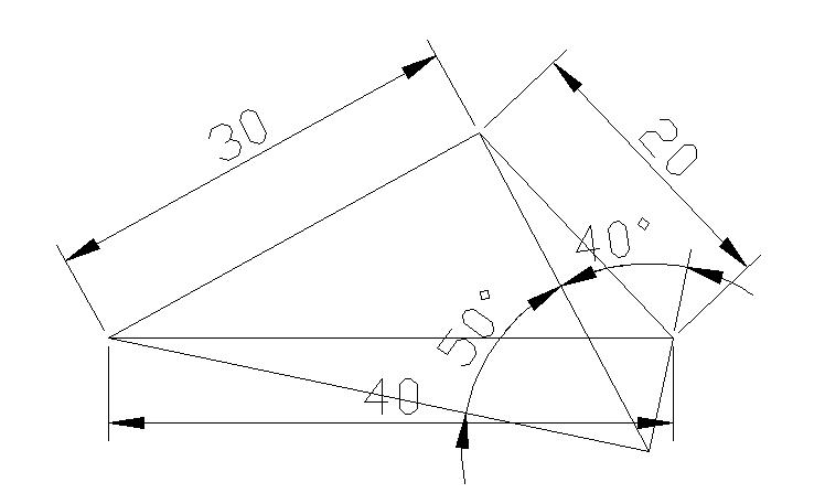

发表于 2009-7-14 15:26:48 | 显示全部楼层 来自: 中国辽宁大连

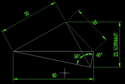

画好了,传上来

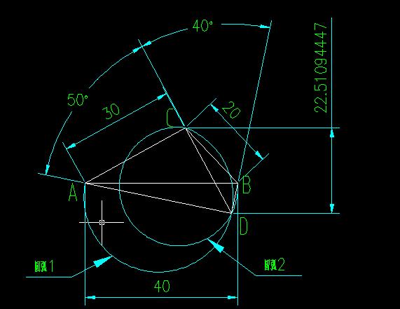

发表于 2009-7-17 19:13:10 | 显示全部楼层 来自: 中国江苏南通
原帖由 枫林相伴 于 2009-7-13 23:27 发表 http://www.3dportal.cn/discuz/images/common/back.gif
# Z" w6 O8 B' J1 Y; ~6 `4 {% F本题没多少技术含量了,主要是一个画圆弧的命令。
  d& R$ g1 t& j5 T0 L答案:22.51094447。' f$ T( ?( }7 w& D
& H5 {1 R. l4 X4 m8 f+ {9 R. `4 g. x
作法:
" K) L. z7 B+ S8 S4 o1 h1.画三角形ABC,使AB=40、AC=30、BC=20;
" S  F& D4 B( `9 k2.点绘图(菜单)→圆弧→起点、端点、角度,选择起点A、端点B、命令行输入角度260°, ...
, @8 A7 m' q% J9 Y  N5 [2 |* i
# K' d! `; ~/ g0 f$ p* Q/ `" V

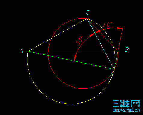

: E* g* g- [# p/ t0 a) Y  U/ j回3楼,圆弧1应该是选择起点A、端点C、命令行输入角度260°
( y2 l8 \; ^% |! B1 S+ l% X
. i3 w3 N; a0 n[ 本帖最后由 zhgq 于 2009-7-17 19:31 编辑 ]

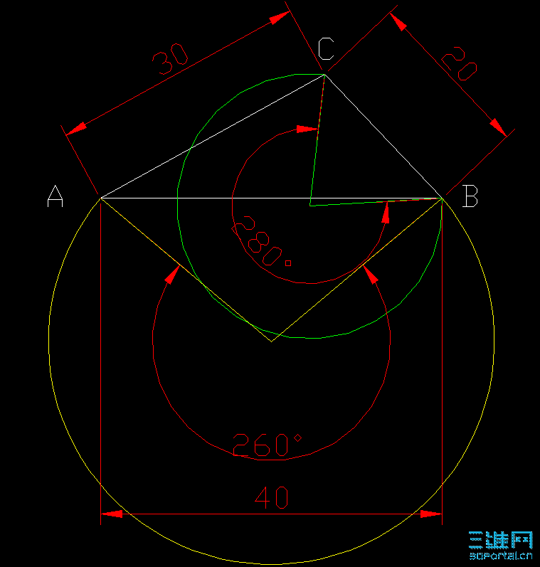

解题
; D$ u2 }( _2 Q( e$ Z; Y6 y! z9 A. O大家做得都很对.
( L8 Q* j4 z- {4 r. N4 k: }% B此题利用园弧角度选项.
3 Q( I! J# R# n' A. [* V1 y5 i总角度=360-2倍园周角0 j% z# A; V* f& E
  arc---A-C---260" i& b6 @4 |" F. r3 G+ z1 k$ _
ARC---C-B---280
