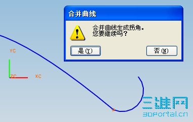

在建构曲面的过程中,经常因为两条曲线不相切导致“约束面不一致”的错误。请问UG4中有没有直接检测两条曲线是否相切的指令。先行谢过了。1 y4 g6 L( G& W+ o: q# \6 y

用合并曲线可以检查,不相切的曲线会提示出现拐角。; V8 J) |1 ~: w7 o8 C: i8 J
不知还有别的简单的办法?

楼上正解,如果你要不怕麻烦的话.也可以试下.分析----偏差------检查  (前提是需要有个一曲线做成面)
0 R& W4 k+ M( z4 g4 ~
# K7 F" l% w0 M0 e6 `这也算个方法吧!麻烦点.
4 S8 a1 P& _3 w8 I/ W% R
7 F0 ^$ J' D- Y" T" L建议楼主组做相切线的时候用编辑曲线命令来控制矢量使曲线在一个矢量上相切即可.

看曲率梳;
7 N3 O0 e+ w; D1 r5 k0 P% A4 ~有很多命令在选择曲线时,使用“相切曲线”,能过去的就是相切的。(合并曲线命令就可以)
