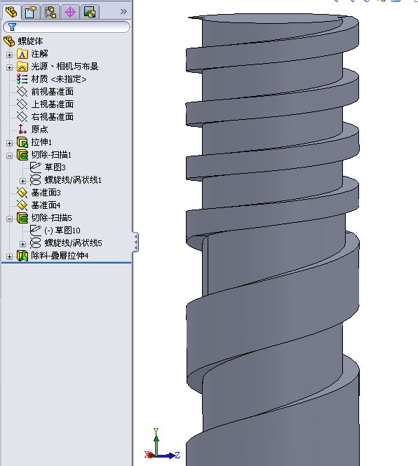

求助,怎么用放样切除,把两个螺旋槽连接起来,附上零件附件

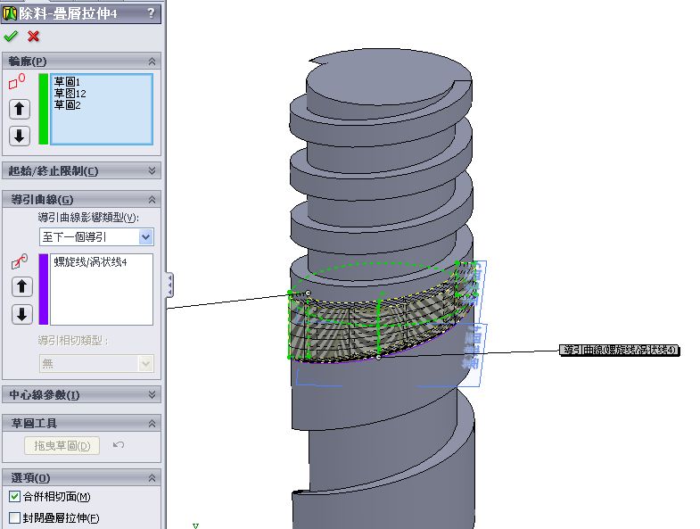

用放樣就可以搞定.
3 M7 a5 {7 H: { wojen1.jpg + `- _$ `& C- [) _0 C' O
wojen2.jpg + s2 e! \6 q1 J! j" F3 m
螺旋体.rar (207.65 KB, 下载次数: 8)

这个东西好像是我在JXCAD发的应助呢
( k, F& s( d4 g# c对于切除材料的特征,最好把外缘的草图线放到实体外,而不要和实体线重合。
8 M, X4 g6 F2 \1 h, y+ k/ ?重合的话,有时候出点错误是正常的,特别像这样的扫描切除,软件会认为会生成0厚度实体。
