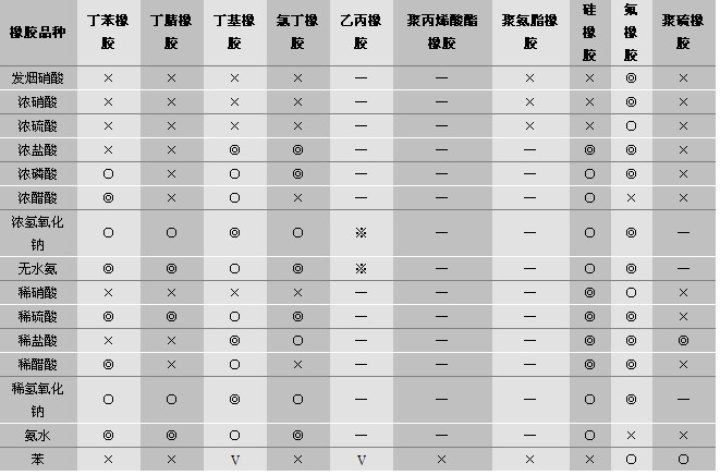

我厂用O型密封圈,开始在市面上买的,黑色的普通O型密封圈,后来用了一两年后就有漏气现象,后换成硅橡胶的好像就没有出现这种情况,是硅橡胶的比普通的好吗?或是有更好材料的密封圈,请大家发表一下高见,谢谢!

橡胶的选用是根据你所需要的工作环境来定的;不同的橡胶在不同的介质中,所表现的性能也是不一样的...不能单一的说好与不好的...比如:气密性~抗老化.耐磨性.....等等...你都可以用不同的选择...

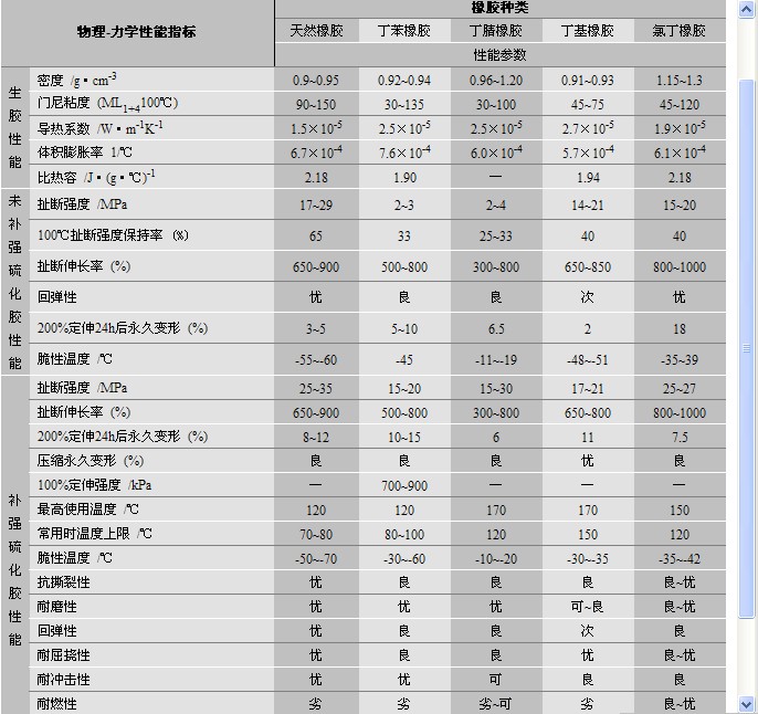

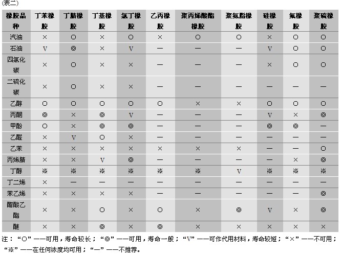

具体要根据使用环境来定,比如普通耐油用NBR,温度要求稍高用HNBR,高温耐油用FKM或FVMQ等。

橡胶的耐用度与使用环境关系很大,如使用温度高用硅橡胶(-60℃—250℃)或氟橡胶(200℃)。要求强度高、耐磨性好,用聚氨酯橡胶。要求气密性好,用丁基橡胶。要求耐油性好,用丁腈橡胶、氟橡胶。

我原来一直认为硅橡胶比别的橡胶好,看来不是那么一回事,而是应用范围不同。
