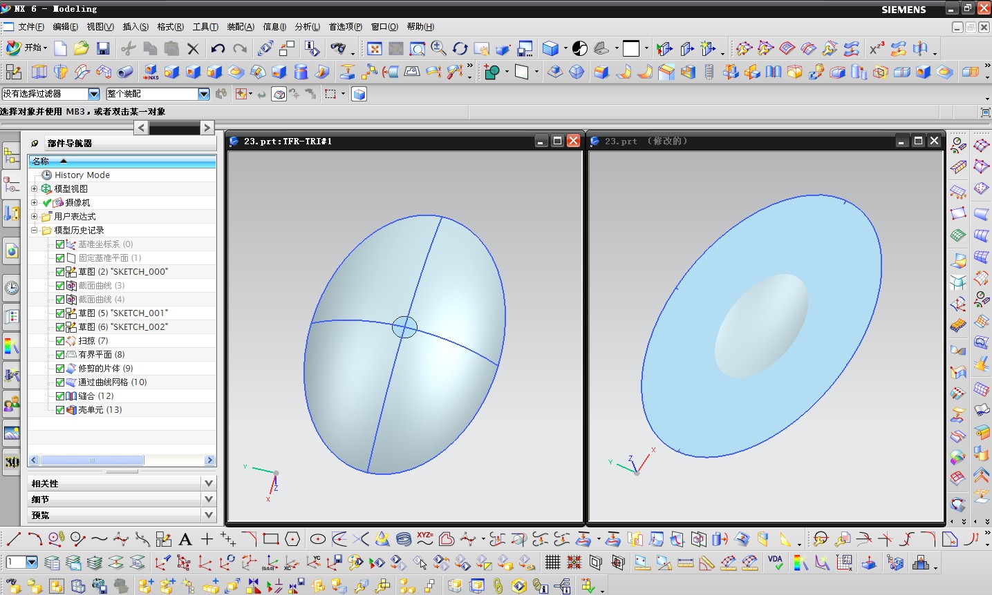

如题  请知道来解决下 谢谢了!# \6 b8 g( d# t' x; I

发表于 2009-7-14 08:38:44 | 显示全部楼层 来自: 中国上海
看图片没问题的,有part文件吗?
发表于 2009-7-14 08:43:28 | 显示全部楼层 来自: 中国山东聊城
抽不了壳,可能是你输入的壁厚太厚!?
 楼主| 发表于 2009-7-14 08:45:35 | 显示全部楼层 来自: 中国浙江绍兴
我上传了 你看下

 楼主| 发表于 2009-7-14 08:47:58 | 显示全部楼层 来自: 中国浙江绍兴
回复 2# 阿帕奇 的帖子
我上传了 你看下 谢谢

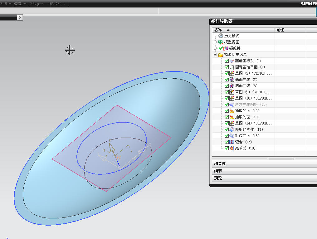

发表于 2009-7-14 09:10:14 | 显示全部楼层 来自: 中国山东济南
头段时间有这么一个帖子讨论这个问题,最后当然都做出来了,但没分析什么原因造成的,我觉得因该是顶部两曲线在交点处形成的曲面曲率变化不符合抽壳条件造成的。一般解决办法就是提取实体表面,在交点附近做个区域做个“洞”,然后用其他的办法补好此“洞”,注意补洞时约束与周围片体相切,我用的是“N边面”补的。

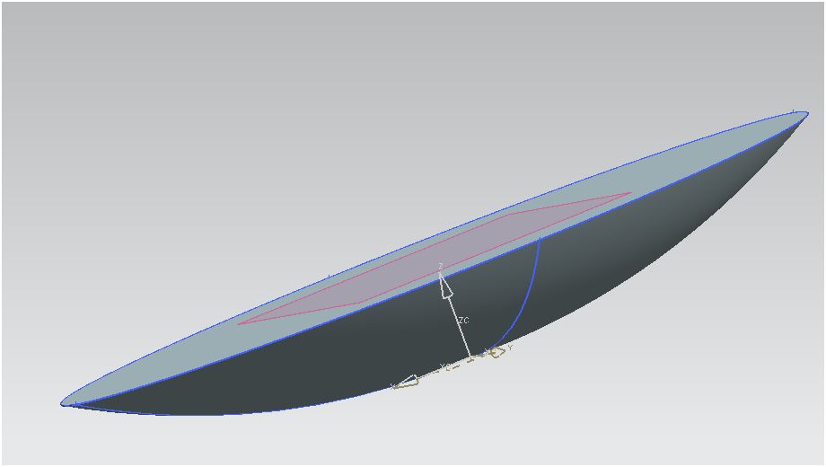

发表于 2009-8-15 12:13:58 | 显示全部楼层 来自: 中国北京
这是一个典型的挖"洞"补"洞"实例,此例抽壳厚度可达6mm
+ v: Y% _8 q3 p: W1 J4 P      做曲面时尽可能的避开用"点"来代替相关要素,如一定要用"点"来代替相关要素,成型时必须在点的附近挖去一个"洞",然后再补"洞"
# F4 N+ o5 ~9 J0 }
3 w+ \  z' c$ `5 ~' o' Y: }http://www.3dportal.cn/discuz/viewthread.php?tid=780708&page=1#pid3952503  7#
