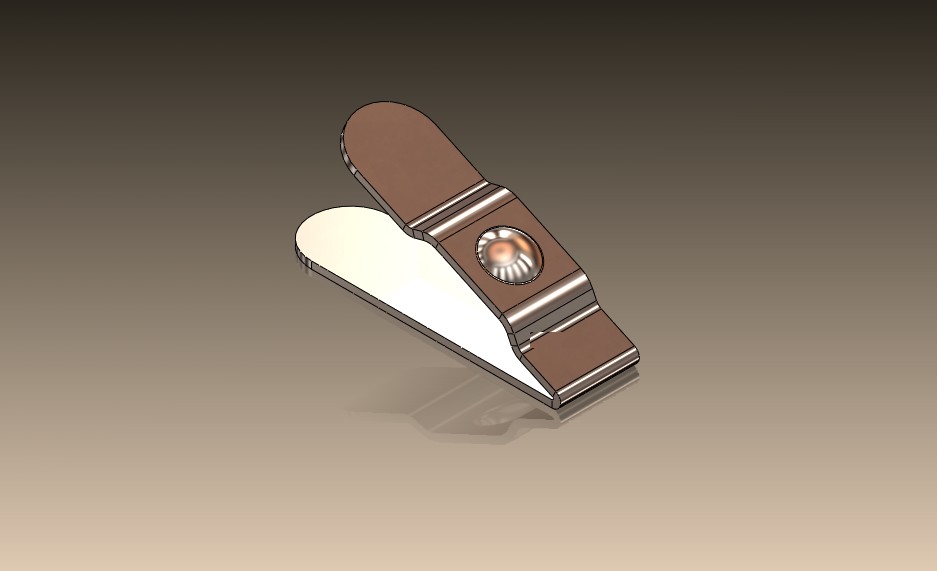

最近有一装配体中需要装一个弹簧卡子(片状)这个卡子要求压缩后装进去不知道如何实现(以前在论坛发现过类似的帖子已经找不到)+ f' @( Q. i( e  {3 p3 m+ Q

在零件模型中做两个配置,一个自由状态、一个工作状态,自由状态就是未压缩前的状态,工作状态就是压缩后的状态,在装配体中用工作状态。

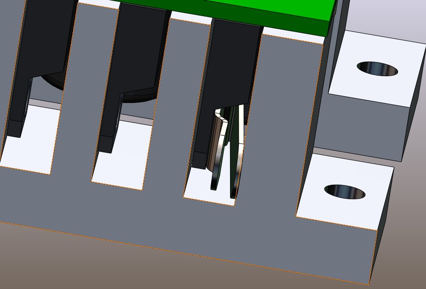

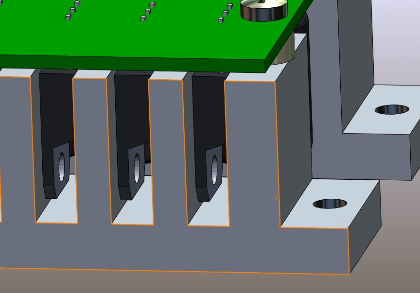

: b  Z( o) W1 q$ W! b, K+ j做多配置是为了方便出图,不知您所谓“自适应尺寸功能”之所指?难道是说工件开口尺寸随装配过程中位置的不同而变化?如果是这样,那就容易了,估计连我都能凑合着做一个给您瞧瞧。
