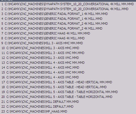

发表于 2009-7-17 08:09:58 | 显示全部楼层 来自: 中国台湾
回复 4# srh 的帖子
卧铣与立铣后处理是不一样的.卧式要有卧式用的后处理.
( t5 a/ G; G0 F% f( j  |! f* B% D! \6 v出来的程式G17 18 19  x y z G43 G44.......等才会对8 ?6 ~- ^6 ^# i' ?
没用过卧铣.不过我想编程式差不多的.上侧头的也一样
1 r( F3 A$ K$ t3 {$ f应该差在后处理.就上面那些格式会自动调整转换

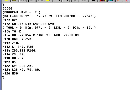

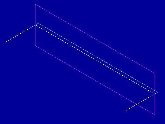

 楼主| 发表于 2009-7-20 10:50:03 | 显示全部楼层 来自: 中国福建泉州
例子
例如要用卧铣铣深5MM,但程序出来还是Z为深度
发表于 2009-7-20 11:24:56 | 显示全部楼层 来自: 中国江苏扬州
楼主的意思是想要出来的程序Y为深度吧
 楼主| 发表于 2009-7-24 11:29:27 | 显示全部楼层 来自: 中国福建泉州
是啊,董事有办法么?

发表于 2009-7-24 12:58:50 | 显示全部楼层 来自: 中国台湾
回复 9# srh 的帖子
5楼说过了.后处理问题5 ?& i# d2 M  H1 \2 x
找格式能用的后处理吧.这样顶多小改一下6 A- Q5 J! _; G( M, M: F
想做3轴以上的.基本上后处理要先搞定
发表于 2009-8-3 10:01:35 | 显示全部楼层 来自: 中国福建泉州
呵呵,早些天刚好做了几个卧式头的后处理。
发表于 2009-8-26 17:03:20 | 显示全部楼层 来自: 中国江苏苏州
我也是 我门也用侧铣头 跟楼主一样Y的深度还是Z的我想应该是后处理文件要改一下吧
