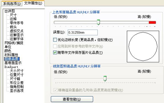

为什么我画的圆柱体像多面体,SolidWorks有没有像CAD一样的功能(重生成),使得看起来像多边形的圆变回来,是不是我的显示的分辨率不够,还是需要专业的显卡,虽然不影响使用,但是总是觉得不舒服,请前辈们指教!!!在此谢谢了!!!
发表于 2009-7-14 13:57:31 | 显示全部楼层 来自: 中国北京
这里可以调整·如果还不行,那就是你机器的问题了!
