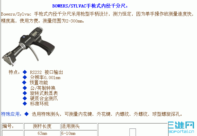

各位前辈,谁能帮忙提供测量内螺纹的螺纹千分尺的规格及购买的好厂家!

干了近30年螺纹,还没见过内螺纹千分尺,也没听说过。
发表于 2009-7-14 18:34:33 | 显示全部楼层 来自: 中国浙江台州
内螺纹平行牙的可以用测长仪检测。
发表于 2009-7-14 19:13:59 | 显示全部楼层 来自: 中国广东深圳
网上搜的& ?& V$ J" i) F- T9 K  ~

发表于 2009-7-14 20:28:42 | 显示全部楼层 来自: 中国广东广州
internal screw micrometer that does exist????

测量内螺纹,买牙规啊

我这倒是有一个内螺纹千分尺,但是其名字叫做内侧千分尺,范围是5——30mm,是有青海量具刃具厂生产的。其实内侧千分尺和一般的螺纹千分尺相反,一般的千分尺主要是测量外径的,这个主要是测量内径的。就像游标卡尺一样,下面测量外径,上面测量内径,原理都是一样的,只是方式不同罢了!
