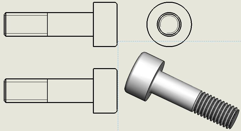

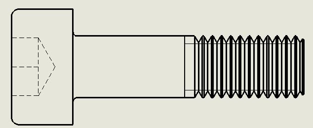

我画了一个带外螺纹的销轴,外螺纹是采用扫描切除形成的,转成工程图还是真实的螺纹,请问如何设置能形成符合国标的工程图外螺纹?

发表于 2009-7-14 16:13:43 | 显示全部楼层 来自: 中国江苏苏州
工程图中:
" `; W0 [" d$ @8 }6 Y' l# b        如果将螺纹画成真实的,那么就无法生成符合国标的工程图外螺纹;
, q3 q$ B3 Z) {, D3 y$ w        如果有装饰螺纹线,就不可以生成真实的螺纹(扫描切除);
$ {$ R# ^. `$ l" t1 t/ @4 b# L" j如果强行要两者兼得,会出现 图123 现象
) W7 Z7 B2 y6 X  p( H' q. C
) k# H$ K" w( i7 }* h5 q) p当然可以,用配置,二维工程图做成装饰螺纹线,给个立体图是真实的螺纹,如图147
 楼主| 发表于 2009-7-14 17:33:21 | 显示全部楼层 来自: 中国山东日照
多谢三楼的朋友!我终于明白了!

) E3 e# `/ ?7 Z( s9 t5 h就是用装饰螺纹线可以生成国标形式的,扫描的以真实投影出现。

回复 3# yearbyyear 的帖子
前辈的图示已经很清晰了,希望还能说详细一点关于配置,谢谢!
