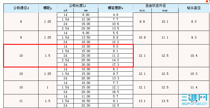

M10×1.5的内螺纹深度做成25mm,有意义吗?对M10×1.5螺纹来讲有效深度15长,已经足够了,没必要配两个螺套。
天际孤帆 + 2 技术讨论
发表于 2009-7-14 17:36:27 | 显示全部楼层 来自: 中国浙江宁波
只能配一个螺套!

原帖由 chuhe2006 于 2009-7-14 17:04 发表 http://www.3dportal.cn/discuz/images/common/back.gif+ W% c8 t' `- O* a
例如:与M10X1.5内螺纹对应的钢丝螺套标准长度查得为15毫米左右,那如果图纸M10X1.5螺纹要求深度达25毫米,那还能用钢丝螺套来修补吗?一个问题是补后第一个钢丝螺套不容易截断,另个问题是补后两个钢丝螺套之间的螺纹会不会乱牙呀?
* _* w; i2 T8 q+ _# }) m9 _
. F6 h# j( p8 R- B: N5 D8 g没有用过钢丝螺套吧!0 b. u3 W; Y5 g( K0 X7 a
) f4 M+ k! s8 ]% _+ Q& Y您的这些问题都不是问题。当您用过后就知道。
) N6 R# z! Z- q2 {! Z建议您多在网上搜搜,您的疑惑就有清楚的答案。

我们用的情况来看,好像没乱过牙

可以下钢丝套,可以找相关的标准查看。
发表于 2009-7-15 08:37:13 | 显示全部楼层 来自: 中国湖北十堰
M10×1.5的螺纹没有必要那么深的孔,一般情况下正常的螺纹旋合长度为0.8~1.2倍直径即可,所以说螺纹套长度15mm足够了。螺纹套安装不会存在乱牙的问题,其长度也是很容易截断的,螺纹套的安装与截断都有专用的工具可用,lz在卖螺纹套的地方可以买到专用的安装工具,也可以咨询供应商!

原帖由 chuhe2006 于 2009-7-14 21:25 发表 http://www.3dportal.cn/discuz/images/common/back.gif8 }8 _2 i. P" l$ ?4 _+ O+ I
/ E$ t9 g3 I: V那麻烦您在这里直接给我个答案吧,我不是没找而是没怎么找到合适的
7 [. B/ Q9 q$ ]+ `! T
) P/ Y: K/ g' U- k- i
M10X1.5螺纹要求深度达25毫米,。。。。。
! j. g' B% o7 S0 |' m) `. S% N3 L2 b; b" M2 B
钢丝螺套型号对照表# v  f" M" E0 u7 }
天际孤帆 + 3 应助
