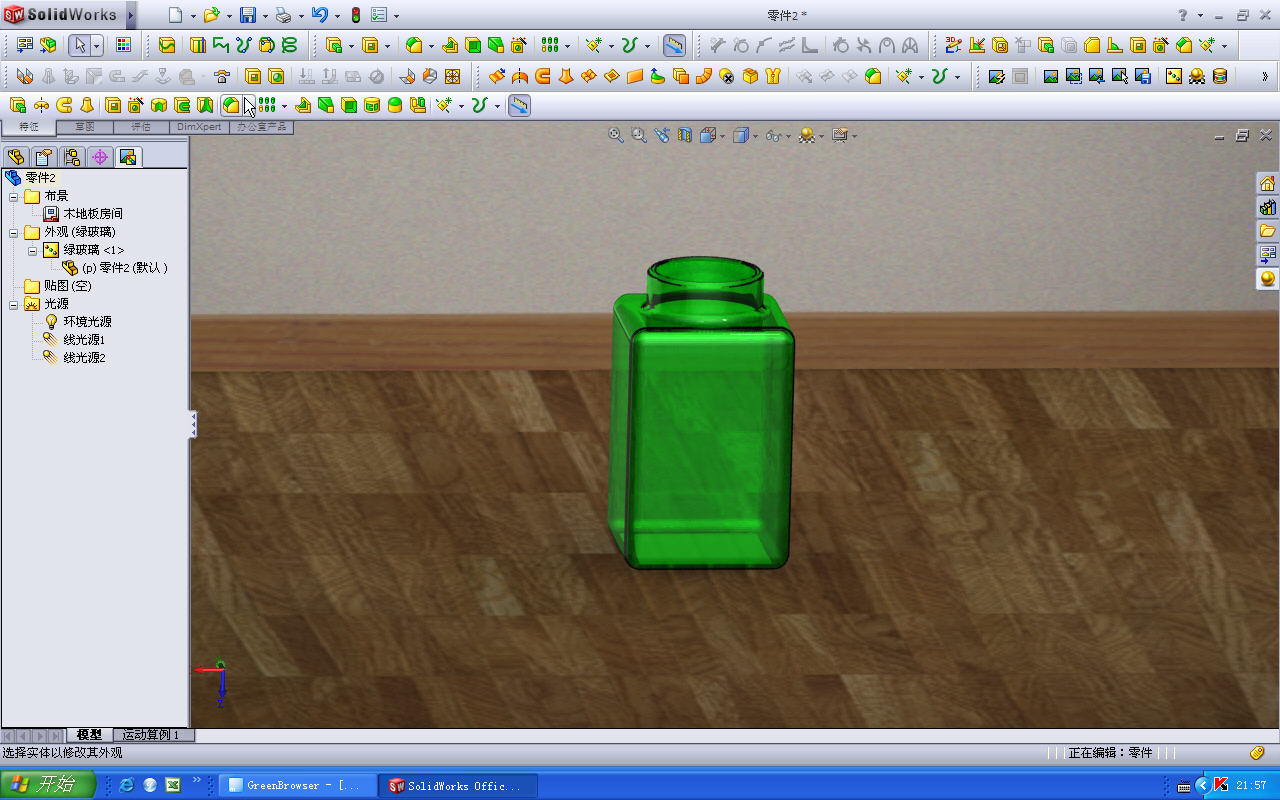

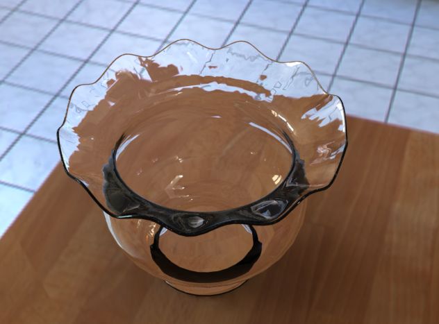

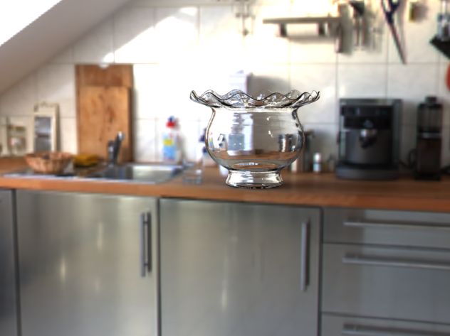

各位高手:请问在SW里怎样绘画出玻璃(鱼缸)的效果???谢谢!
发表于 2009-7-14 19:00:33 | 显示全部楼层 来自: 中国河北唐山
这样的
需要渲染的
发表于 2009-7-14 19:07:35 | 显示全部楼层 来自: 中国广东惠州
设定材质就行了。0 j- Q' M' c/ t7 ~  b/ Y1 M" `: ?
不明白加QQ546472758
 楼主| 发表于 2009-7-14 19:28:45 | 显示全部楼层 来自: 中国广东韶关
回复 2# zhaowenzhu 的帖子
你这张图是怎么做到的,背景是怎么添加上去的?谢谢!

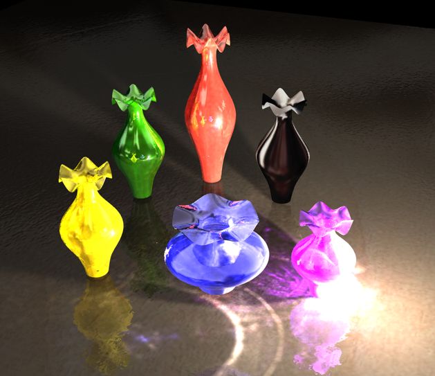

发表于 2009-7-14 22:00:34 | 显示全部楼层 来自: 中国浙江台州
呵呵 这个应当很好做的 多练习一下就可以了 第一个图是SW做的 第二个图是用360加工了一下

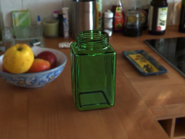

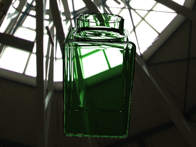

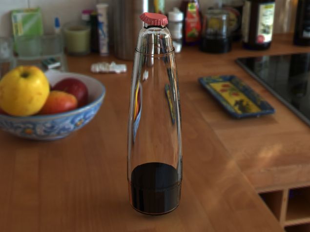

发表于 2009-7-14 22:02:43 | 显示全部楼层 来自: 中国广东惠州
photoworks 選玻璃材質渲染就好了.# p7 g3 H5 ~1 U2 U7 h
4 V2 t- H/ O0 ^' `7 z$ }5 r battlel.jpg
/ j  ?9 M# B0 e! F2 i% J6 R gong3.jpg

 楼主| 发表于 2009-7-16 00:39:21 | 显示全部楼层 来自: 中国广东韶关
回复 6# danilso 的帖子
这个背景图是如何添加上去的???
发表于 2009-7-16 07:13:41 | 显示全部楼层 来自: 中国江苏无锡
这些背景都是360自带的

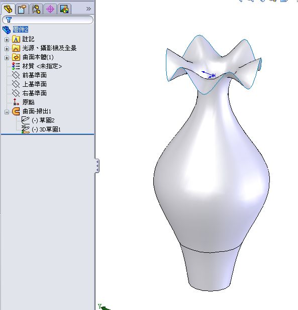

发表于 2009-7-16 16:48:19 | 显示全部楼层 来自: 中国福建厦门
回复 6# danilso 的帖子
我下载不老的“精美花瓶”,自己画不来。。。就是大师这种口的花瓶
发表于 2009-7-16 20:21:36 | 显示全部楼层 来自: 中国广东惠州
原帖由 tohoto 于 2009-7-16 16:48 发表 http://www.3dportal.cn/discuz/images/common/back.gif: n7 x' i* n' X% w% i: {% Z
$ C5 y* p" z- V- n3 D$ N

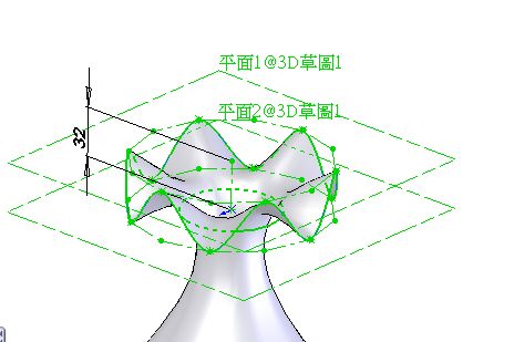

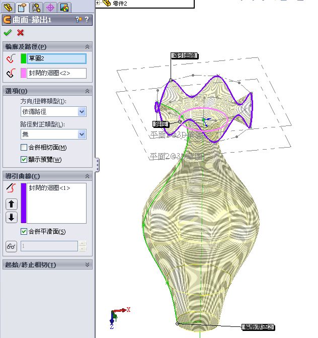

畫個簡單的給你參考參考
2 x( K% y' a0 S$ w vas2.jpg . O2 a* J$ {4 z! n' e7 ^
* X$ t/ n, W6 i0 O vs2.jpg
2 Z: J" [2 s% m" c  h- i, w7 U. ` vs3.jpg
, m0 j; a  j9 g 花瓶vs1.rar (406.1 KB, 下载次数: 37)
